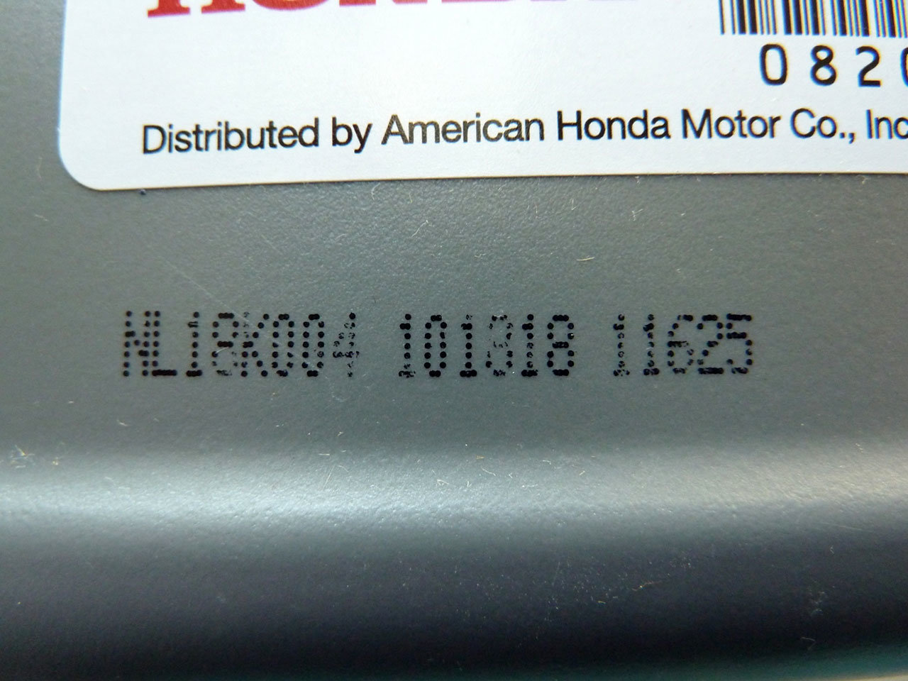

torcon 83 336 Опубликовано: 22 мая 2019 Поделиться Опубликовано: 22 мая 2019 Honda Genuine Dual Pump Fluid II свежее за анализ спасибо elvis, Maximan. Масло в лабораторию послал elvis. Приемка масла в лаборатории УРЦТЭиД: Honda Genuine Dual Pump Fluid II URC.pdf Масло заявлено как: Honda Genuine Dual Pump Fluid II ИК спектр Фурье говорит о том что масло на основе либо минералки второй группы либо гидрокрекинга VHVI. Артикулы коды для заказа в интернет магазинах: 082009007 - Honda Genuine Dual Pump Fluid II 0,946l 4 Ссылка на сообщение
