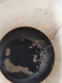

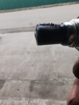

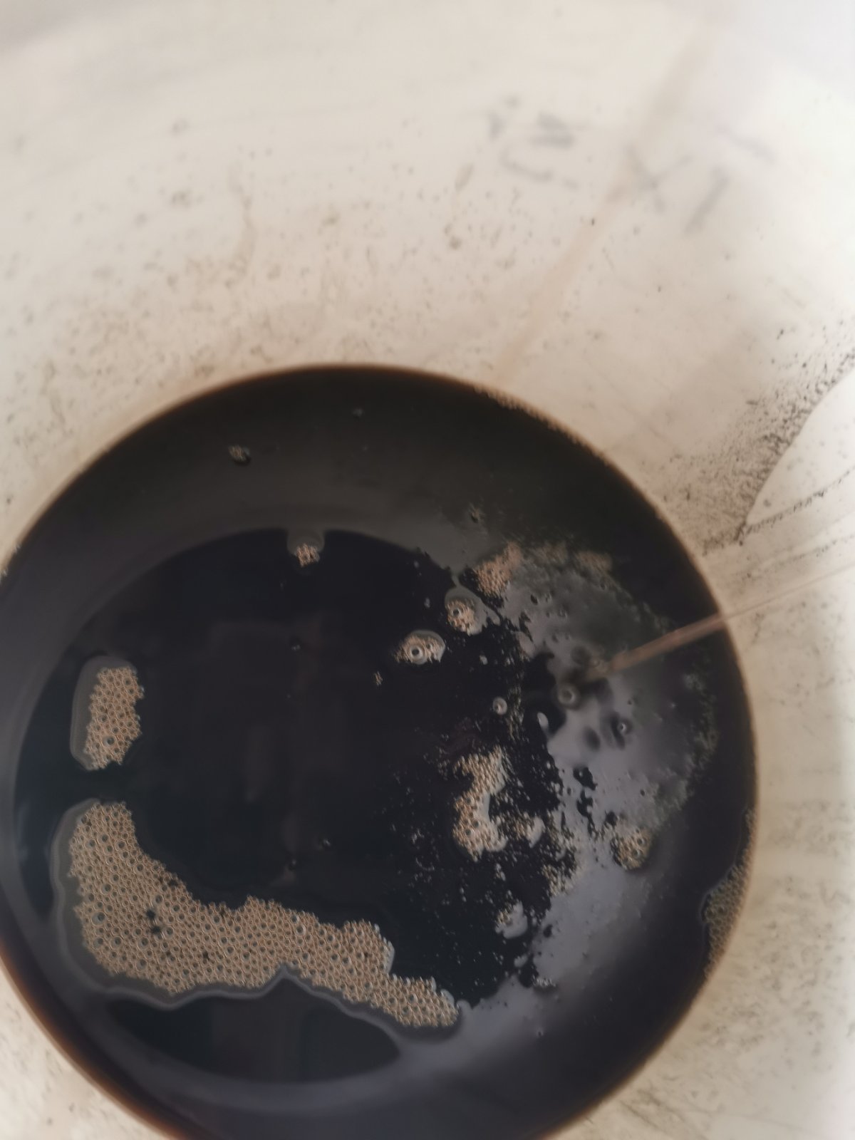

Поменял в заднем редукторе. Состояние масла не понравилось.
Изменено пользователем AlekssndrB
