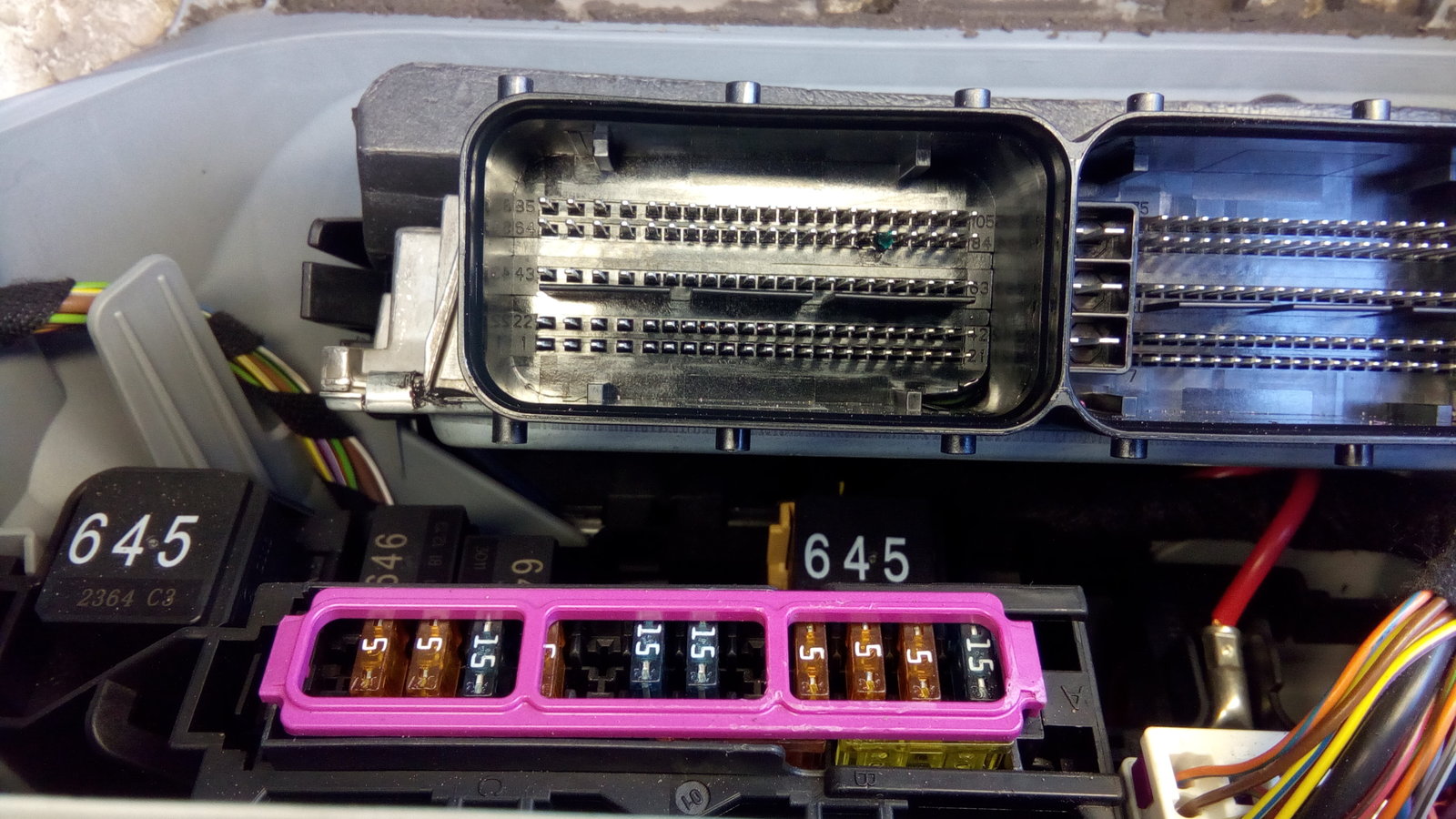

Была ку5, ОЖ поднялась по жилам от термостата до эбу, глюкануло, промывал абро аэрозоль, тут же продувка компрессором, затем ЛМ40, опять продувка компрессором, разъем присоединял несколько раз, опять промывка абро- продувка- лм40, опять присоединял, и так раз пять. Дал с лм 40 постоять, опять продувка. Через год это авто вернулось с другими проблемами, но решено было проверить что в разъеме эбу- а там чистота и порядок.
Та же история и с разъемом на термостате.
На фото как было.
