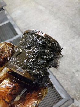

29 марта 20197 г Закреплён Cupper 0W-20 NSLine отработка на Toyota Corolla после 13686 км предыстория тут: Cupper 0W-20 NSLine отработка на Toyota Corolla после 9649км проехал на том же масле ещё 4000(сейчас масло сменено).~ на 11500 было добавлено 30 мл энергетика. м/ч примерно 360. и последние 4 тысячи на 95 лукойле. в общем не нужен песок в цилиндрах, факт ). П.С.Повторю в кратце: ~ на 5ткм я при снятии рампы с форсунками чутка намусорил в цилиндры.по ссылке в шапке есть пара фоток.в связи с обстоятельствами почистить не было возможности,собрал и поехал... Это второй анализ после того случая, первый по ссылке в шапке.
30 марта 20197 г 1 час назад, dydezzz сказал: песок явно тут при делах. такого количества элементов износа не было и на пробегах побольше. И фильтр был такой же ?
30 марта 20197 г Автор 1 час назад, Aleksszlat сказал: И фильтр был такой же ? фильтр был намного "веселей")))
30 марта 20197 г 8 минут назад, dydezzz сказал: фильтр был намного "веселей"))) Нифигасе!!! Считай, что без фильтра, а то и хуже. Это Вы что сделали, чтобы такой результат получить? Изменено 30 марта 20197 г пользователем СИНТЭКС
30 марта 20197 г 13 минут назад, СИНТЭКС сказал: Это Вы что сделали, чтобы такой результат получить? Просто залил масло Cupper.
30 марта 20197 г Хозяин уверен что это масло купер уже много десятков тысяч км. Отмывает отложения из мотора только как он до этого клина такой загаженный не дал опять ведь уникальность.
30 марта 20197 г 27 минут назад, dydezzz сказал: фильтр был намного "веселей"))) Писец, просто аут. Так у вас по факту вообще феноменально низкий износ !
30 марта 20197 г 6 минут назад, Dimmy сказал: Просто залил масло Cupper. Это я уже понял) Не с луны ведь это все на штору прилипло! А сколько через байпас ушло в каналы, при том что он на 1,5 уже открыт...
30 марта 20197 г 33 минуты назад, dydezzz сказал: фильтр был намного "веселей"))) А теперь вопрос: ЧТО ЭТО за СУБСТАНЦИЯ ?
30 марта 20197 г Автор 1 минуту назад, NAK сказал: dydezzz по какой схеме был анализ, как раньше через или сам? всё как обычно-отбор пробы,отсыл купперовцам и ожидание результата. ~на 5 ткм насыпал песка,на на 9+ ткм взял первую пробу, на пообеге ~11500 пришёл результат-износ был повышенный,СМ рекомендовал сменить масло,но я был далеко от спб, не было возможности но был с собой энергетик, его и добавил. вернулся домой, взял пробу и сменил масло.
30 марта 20197 г Автор 18 минут назад, СИНТЭКС сказал: Нифигасе!!! Считай, что без фильтра, а то и хуже. Это Вы что сделали, чтобы такой результат получить? тут всё написано 22 минуты назад, Aleksszlat сказал: Писец, просто аут. Так у вас по факту вообще феноменально низкий износ ! это предыдущая заливка масла
30 марта 20197 г Автор 25 минут назад, Rekkari сказал: Хозяин уверен что это масло купер уже много десятков тысяч км. Отмывает отложения из мотора только как он до этого клина такой загаженный не дал опять ведь уникальность. а почему он должен был дать клина? грязь висела себе на стенках блока и не мешала... фото после снятия поддона я выкладывал.
30 марта 20197 г 2 минуты назад, dydezzz сказал: тут всё написано это предыдущая заливка масла Да я не про износ, фильтры такие не каждый день приходится видеть. Если масло мимо шторы, это ведь не обязательно к значимому износу приводит. В зависимости от фракционности загрязнений они сечение масляных каналов могут снизить и как следствие, локально повысить давку в системе смазки, а получившееся псевдонормальное давление может маскировать реальные ухудшения, например, в герметичности пары колена с вкладышами. Это как вариант. На истину не претендую.
30 марта 20197 г Автор 1 минуту назад, СИНТЭКС сказал: Да я не про износ, фильтры такие не каждый день приходится видеть. Если масло мимо шторы, это ведь не обязательно к значимому износу приводит. В зависимости от фракционности загрязнений они сечение масляных каналов могут снизить и как следствие, локально повысить давку в системе смазки, а получившееся псевдонормальное давление может маскировать реальные ухудшения, например, в герметичности пары колена с вкладышами. Это как вариант. На истину не претендую. при таком фильтре износ был +- в норме...это с того анализа мф. Изменено 30 марта 20197 г пользователем dydezzz
30 марта 20197 г Только что, dydezzz сказал: почему он должен был дать клина? Ну если в моторе столько отложений скопилось то каналы уже заросли и циркуляция заканчиваются. Но почему так много грязи в вашем моторе оказывается, замены до Купера были на 25-30 тыс. при 100% город?
