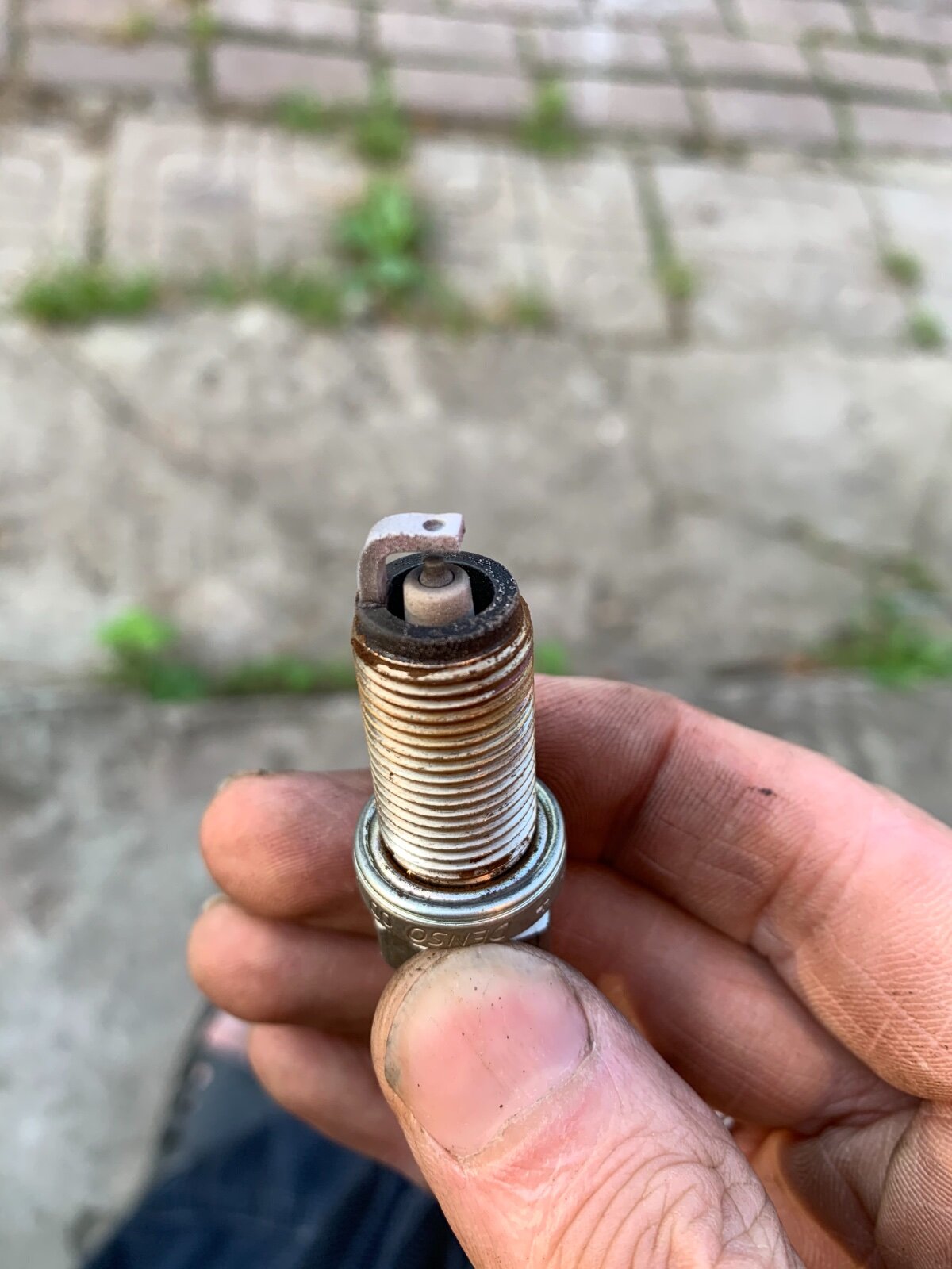

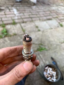

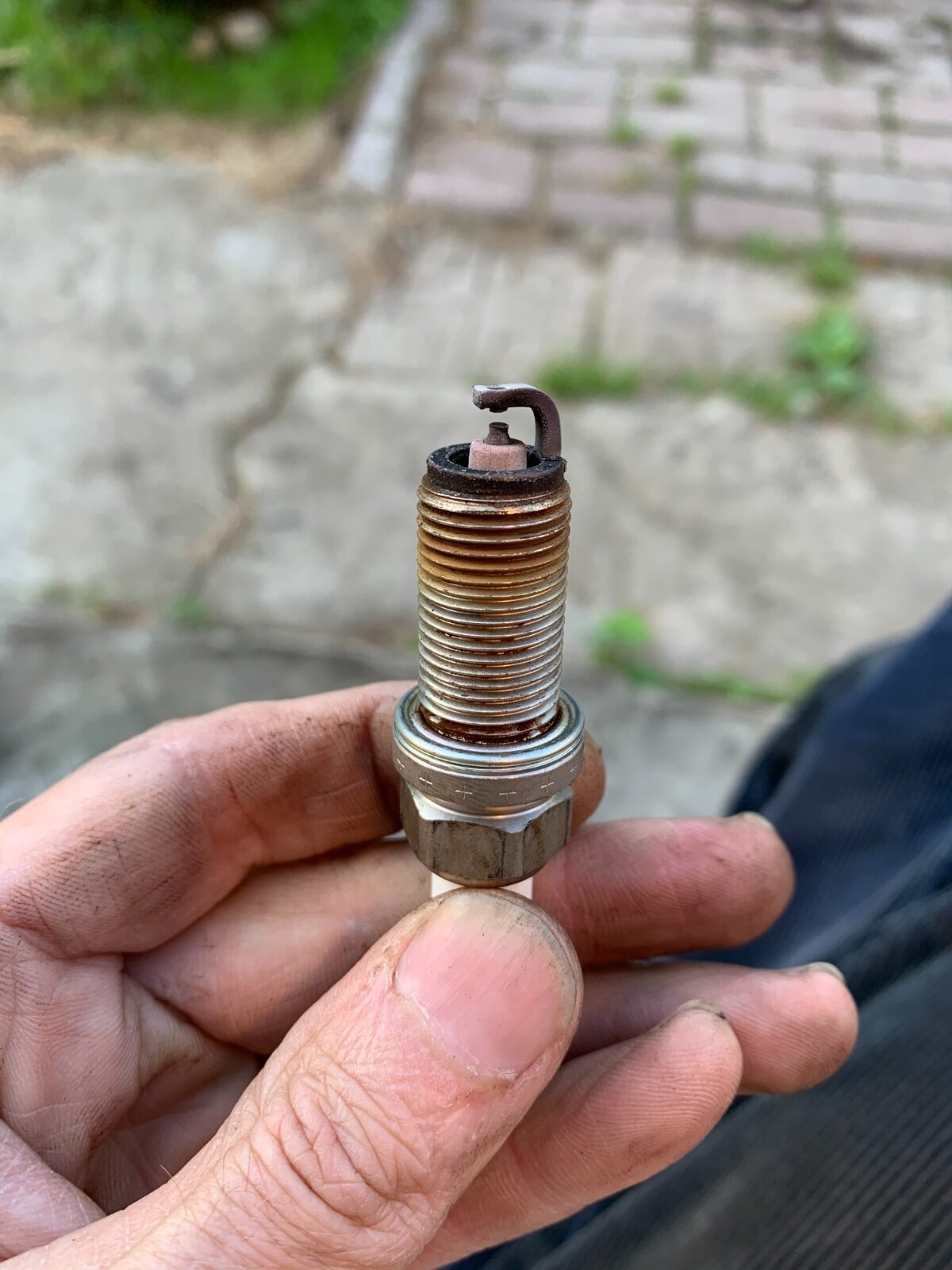

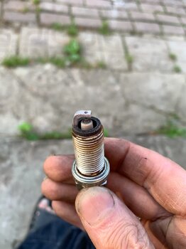

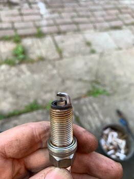

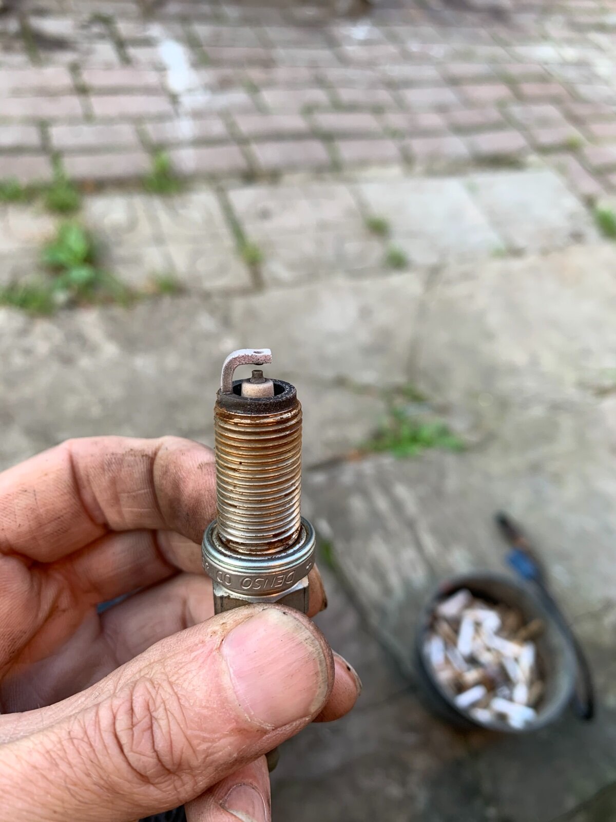

С Танеко завязал! Не нравятся мне свечи нихрена. Розовые какие-то, налёт непонятный белесый с полукопотью. Последний раз залил ту партию, где эфиров под завязку.
Lumina а присадки какие использовали сами?
Для танеко прежнего такие свечи не свойственны были,краснота точно,лёгкая светлая желтизна,да.
Вероятно вы заливали с нб союз а там бахнули октакорректор,либо вы сами лили подобные присадки ? Как вариант смесь луктан или лукяносинатан такое даёт или проседает по октану и добавляют присадки.
IliaP. Да, на Танеко раньше такого не было, всё верно, желтоватые были немного. Никакие присадки не использовал. Луктан да, лил. Лукяносину тоже лил. Давно я заметил розовый оттенок на свечах. Выкладывал тут фото свечей, на них тоже прослеживается розовый оттенок, но менее явный.

Lumina единственное это какая-то не типичная краснота для ферроцена, за бугорье пишет ферроцен или марганец.
Видимо в небольших дозах,только зачем при 96-97 октане.....
