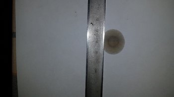

Вот и фото, покупал в крупном маркете по Маслам (Вираж). проехал на масле 2700, бензин исключительно 98-100, стиль езды спокойный, короткие пробеги, стоит вебасто, моточасы не знаю, несколько аз снимали акб - сбились часы. но 150-200 должно быть. режим эксплуатации: ночь стоит,  утром вебаста 30мин, хх примерно 10мин, 7км до работы, стоит 4-5 суток, обратно так же 30мин вебасто 7 км домой, далее 50% трасса 50% город(пробег за сутки около 50км) бывало завожу на холодную потом с вебастой езжу..условия тяжелые, но почему за 2700 сдохло масло?! + машина чипованная, причем выжаты соки прилично ETuners st1 сток 180, чип 240-260 примерно.

на д2 нашел формулу расчета:
ДСС = 1 — d2 / D2
у меня вышло 0.9
на Д2 пишут, что не меньше 0.3 должно быть, но судя по фотке масло почти сработалось четкая граница видна..значит уже приличные частички присутствуют

Хм. А я вот ничего криминального  в капельной пробе не вижу. На мой взгляд для все норм. Более того я считаю, что капельная проба даже  хорошая для движка с подозрением на загаженность. Круг в центре есть. Вот когда его не будет вот тогда ппц. Будет что-то такое как на фото в центре.
Изменено пользователем kmp2002
А вот моя за 5000км на ESP, при том, что на 5500км это масло у меня было ещё живое. Тоже ничего криминального не вижу в вашей пробе, как и в своей.
Если следовать кодексу "капельного теста" и если верить ему, то это это уже - всё. Скорее всего на 6000 км в середине не будет пятна - что говорит о сработке присадок со всеми вытекающими. КМК
На этом же пробеге  Кастрол EDGE 5-30 LL 504 на моем движке выдавал такую же капельную пробу - 1:1. Даже фоткать не пойду. Пофиг, отездил на нем до 7500 и 240 мч. Посмотрим как ESp себя покажет.

ShukhratM  Капля выглядит достаточно прилично. Согласно всем вводным (пробег, моточасы  и т.д.) соответствует. Только такое ощущение, что не досушено оно. Если считаете, что успели уже загадить мотор (в чем я сомневаюсь), то спустя 100 км пробега, после заливки свежего масла, сделайте капельную пробу. Если в моторе уже есть отложения, то свежее масло уже их вберет в себя, если нет, то капля будет девственной, почти девственной....
Только все по феншую: капать с горячего мотора, сушить 24 часа при комнатной температуре и тд........
batov_071  вот как раз так и делаю,после промывки и замены масла, уже накатал примерн 50 км, к вечеру сделаю каплю, на утро увидим резултат..
