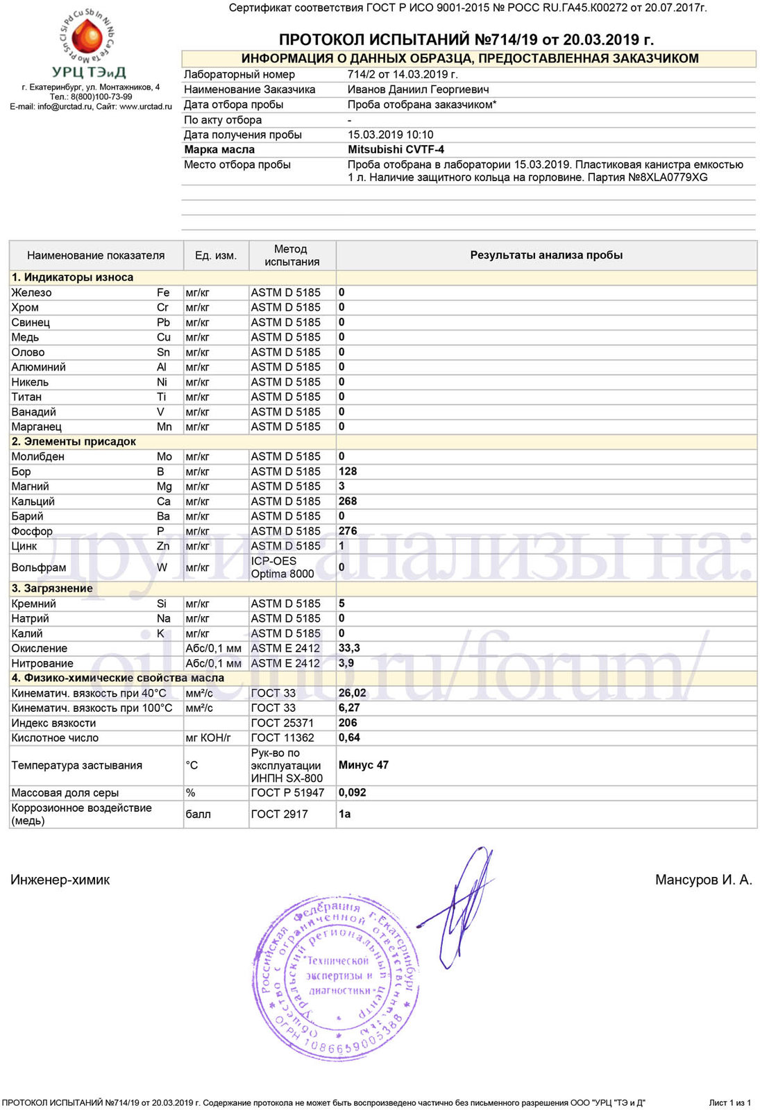

Mitsubishi CVT Fluid J4 свежее за анализ спасибо клубням что скинулись на его проведение 9398907 и rev
Масло было приобретено мной через emex у поставщика NWFF по цене 1249р.
Приемка в лаборатории УРЦТЭиД:
Mitsubishi CVT Fluid J4 (VOA BASE) копия.jpgMitsubishi CVT Fluid J4 URC копия.jpgMitsubishi-CVT-Fluid-J4-photo1.jpgMitsubishi-CVT-Fluid-J4-photo2.jpg
Масло заявлено как: Mitsubishi CVT Fluid J4.
1) Вязкость при 40С и 100С - низкая, масло обладает топливной эффективностью.
2) Высокий индекс вязкости 206, однозначно говорит о гидрокрекинге VHVI в качестве базового масла.
3) Отличная температура застывания -47С.
4) Высшая оценка коррозии на медной пластине 1а, масло безопасно в плане коррозионной активности.
5) Малое содержание серы = 0,092 - снижает вероятность ранней сработки и окисления жидкости.
6) В пакете присадок представлены: Кальций - моющая присадка. Фосфор - противоизносная присадка. Бор - противоизносная присадка.
7) Судя по параметру окисление 33,3, в масле присутствуют эстеры. Снижают износ передаточного механизма, снижают коэффициент трения, обладают свойствами полярности молекул.
Вывод: С виду хорошая вариаторная жидкость. Низкая температура застывания. Экономично при начале движения. Безопасно в плане коррозии. Содержит эстеры, противоизносные присадки, моющие присадки - все как положено. Одна проблема - дорогая.
Приветствую! Очень странно, сам производитель заявляет индекс вязкости 171. У конкурентов CVTF Петро-Канады - 172, Kixx - 178, Идемитсу - 199, S-Oil - 185, Eni - 177, Zic - 181 может это ошибка? может это температура вспышки? Так производитель и пишет больше 200 С.
