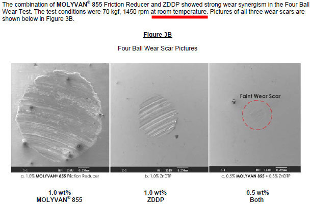

По совокупности характеристик (индекс вязкости, пакет присадок) LM даже рядом с Zepro не стоит... Особенно по ресурсу (что важно, учитывая всего 4 л в картере):
Щелочное число у 5W-20 LM molygen - 7.2, у 0W-20 Idemitsu Zepro - 9.59
У Special Tec AA весьма скромный пакет антиизносных присадок. У Zepro же - Molyvan 855, который активируется уже при низких температурах (в отличие от других):
1248007572_Molyvan855.thumb.jpg.784bc220265b7861d212e0e204ac5980.jpg Moly855.thumb.png.1048e9798f587d4d1f14f2f6041c535d.png
1 минуту назад, Вадим_69 сказал:
По совокупности характеристик LM даже рядом с Zepro не стоит... Особенно по ресурсу (что важно, учитывая всего 4 л в картере):
