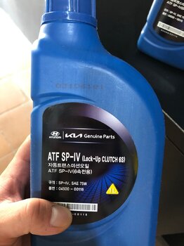

toxaro 0 Опубликовано: 19 октября 2021 Поделиться Опубликовано: 19 октября 2021 Добрый вечер . Хочу приобрести масло в АКПП ATF SP-IV, 1 л. Предложили масло c такой этикеткой . Но при предыдущей замене масла , этикетка на упаковке была не такая. Подскажите пожалуйста , что это за этикетка. Или стоит поискать привычную упаковку . Заранее спасибо. Ссылка на сообщение
Евген48 29 146 Опубликовано: 20 октября 2021 Поделиться Опубликовано: 20 октября 2021 toxaro сейчас ОЕМ активно меняет этикетки, т.ч. у вас новая версия. Dumus очередной экземпляр в твою табличку. https://lubrex.ru/category/auto/page/2/ 1 Ссылка на сообщение
