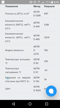

Нашел сегодня GT-oil sp-4
И нашел характеристики
Sanyi по заявленным в паспортах характеристикам GT ATF Dexron VI Plus и GT ATF SP-IV - одно и то же, добавил через дробь.
11 минут назад, Dumus сказал:
Так норм но по сравнению с Зик о оем густовато
