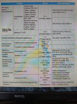

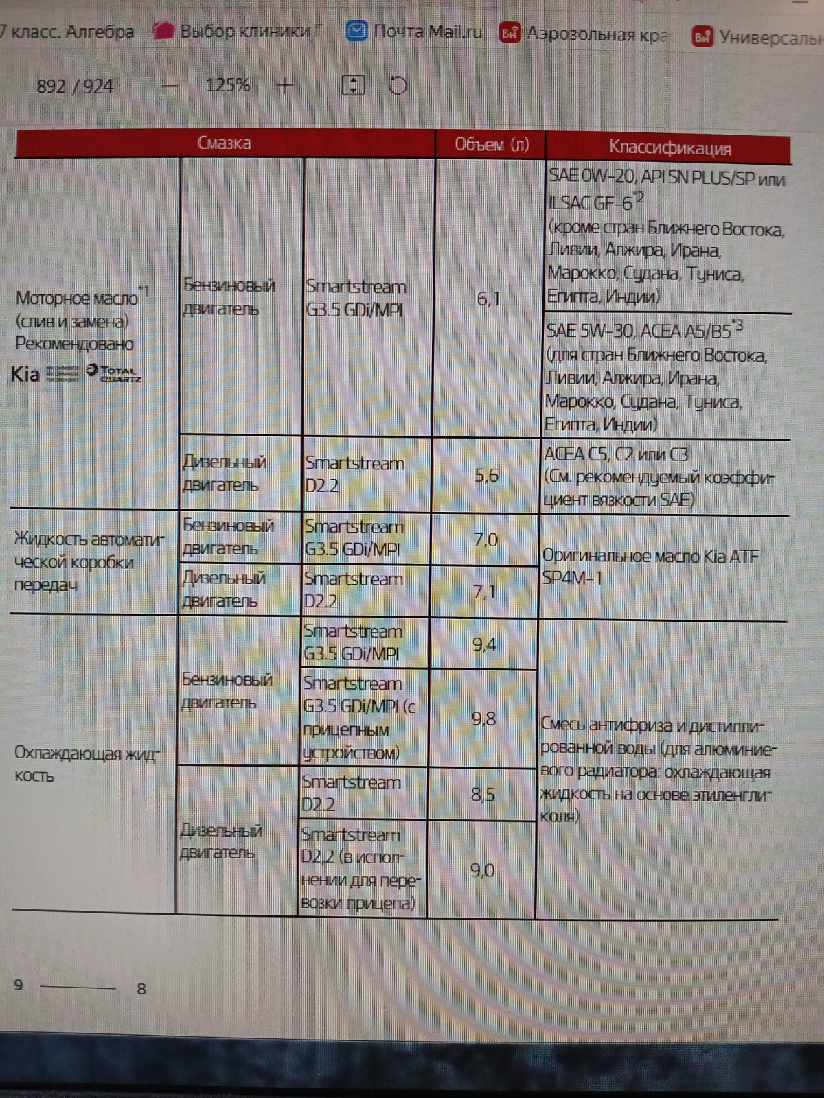

Hyundai SP-IV, Hyundai SP4M-1 и Hyundai SP-IV RR, это разные жижи??  У ZIC ATF MULTI LF написано всё, у МОБИСА есть SP-IV и отдельно есть SP-IV RR .
Насколько знаю/помню:  SP-IV - для АКПП 6ст;  SP-IV RR для АКПП 8ст.  SP4M-1 вообще не понимаю куда.
До кучи ;)  КИА Карнивал и Хундэй Стариа это родные братья с АКПП 8ст A8LF1/2 , НО. Для Карнивала в мурзилке SP4M-1, а для Старии SP-IV.
У меня товарищь не стал ломать себе голову, после покупки сделал полную замену на Зик СП-4.
