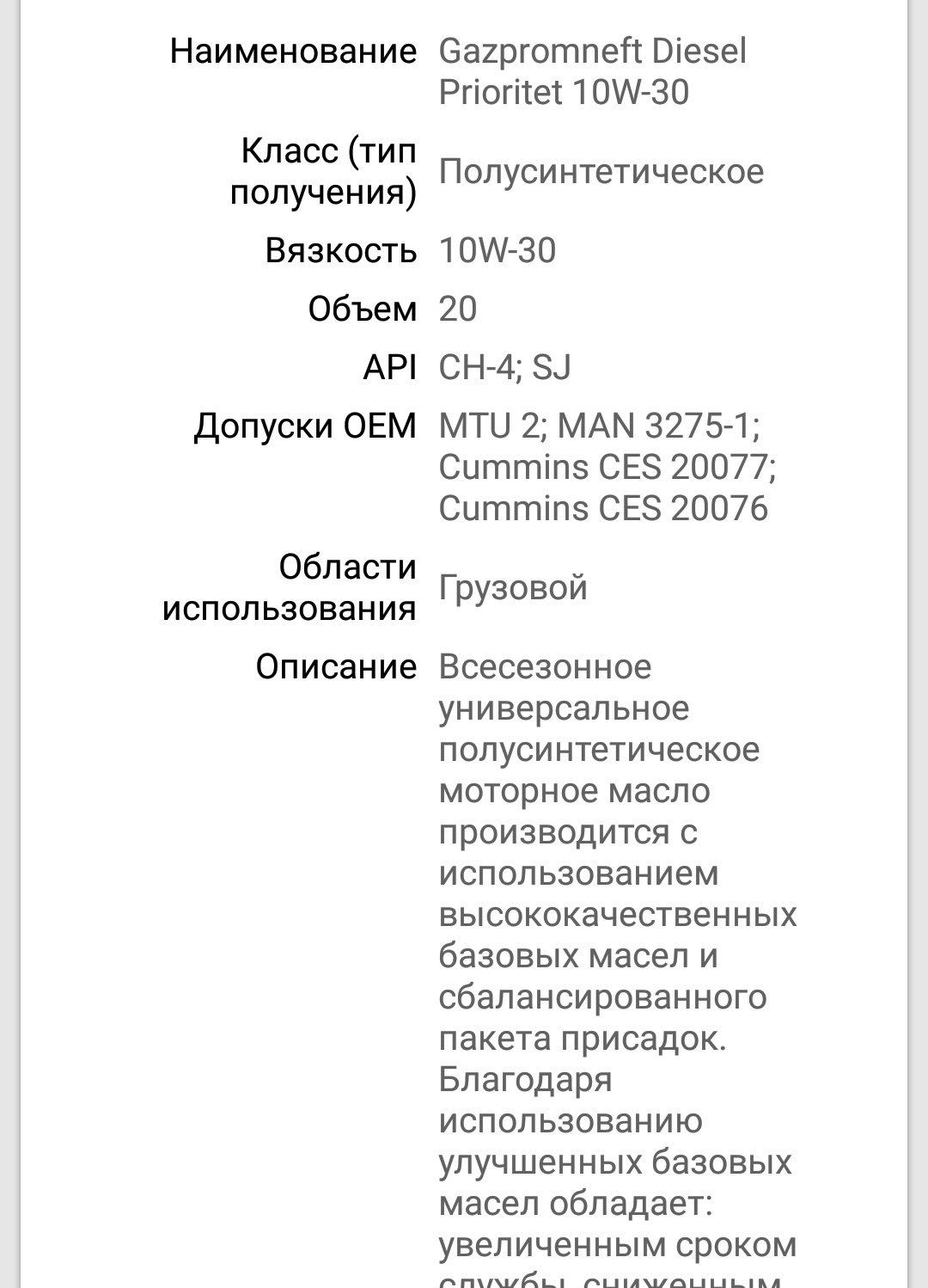

Имеем атмосферный дизельный двигатель 5le. Замена масла по мануалу каждые 5000км, каждые 10000 масляный фильтр. Исходя из графы производителя ниже масло вязкостью 5w30 можно применять не выше 10гр. Цельсия на улице. Поэтому исходя из все факторов +использования автономки перед пуском зимой стал брать 20л. канистры Gazpromneft 10W30 полусинтетика diesel prioritet CH-4. Что скажете? Сносно? IMG-20160719-WA0004.thumb.jpeg.70ea7070ad8097b255271c75aa091ed4.jpeg
Если температура в Казани позволяет круглогодично использовать 10w30 то можно. Фильтр я бы менял при каждой замене.
