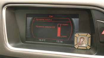

Ощущение, что масло сильно угорает: заливал 5 л. масла и 100 мл. присадки , на сегодня уровень масла в картере сильно упал (см.фото выше)
На всякий случай спрошу, вы уровень измеряете по MMI? Он там иногда не корректно отображается, мерить надо так
https://www.drive2.ru/l/6257833/
6 часов назад, Керес сказал:
Керес , именно так и измеряю !
Игорь из Минска Может подтекает где-то масло? Уж больно сильный расход. У меня минус одно деление на шкале - это 4.7л масла, вы залили 5.1л, то есть сгорело 400мл за 1100км, мне кажется много.

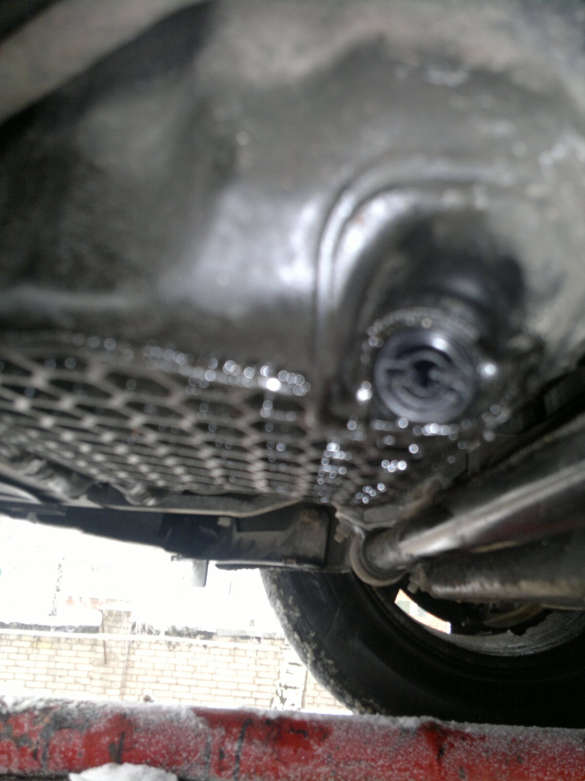

2019-01-29-1617.thumb.jpg.cdce0318750ad1c111c62aa445db3218.jpg   не сильно, но подтекало - при ТО обращал внимание, что поддон вечно влажный
Только при замене масла 5W40 - после него поддон оказался сухим
Изменено пользователем Игорь из Минска
