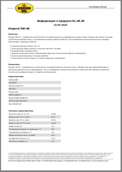

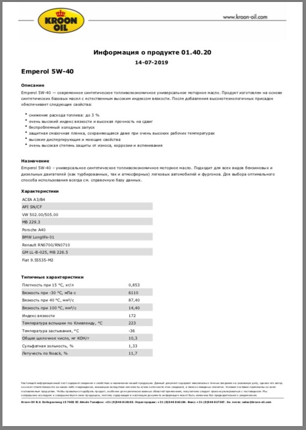

Даже исходя из этой скудной информации о продуете :
27172C09-2CCB-44F9-AFE0-29B0A2354E44.thumb.jpeg.aa6e4d777f9239219de9ac991db7e76e.jpegЭто самый нелепый выбор в этот мотор. Залил,да и Бог с ним. До зимы покатаешься,потом обязательно слей эту минералку)
6 часов назад, Igor7805 сказал:
Igor7805 , спасибо за совет !
Выходит, что нельзя доверять производителю масел и его рекомендациям по использованию масла в автомобилях ?
