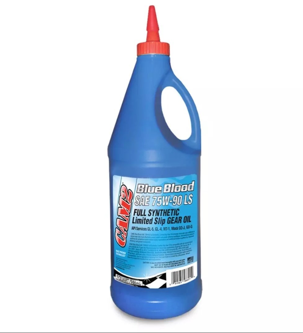

Пока мой выбор такой
Передний редуктор
CAM2 BlueBlood-75W-90-GearOil-LS
Коробка передач
Redline Oil Heavy Shock Proof Gear Lube 75W250
Задний редуктор
ELF Tranself Synthese FE SAE 75W-140 , как советовал fareastwood
Лил бы везде Redline,
но редуктора всё равно "пьют" воду, поэтому для себя сделал вывод что лучше чаще менять и не заморачиваться.
