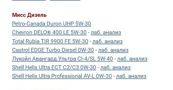

Блогер Вас не ткнули, Вам дали координаты списка проверенных масел, в котором надо выбрать нужное.
Если вдруг не заметили, тема называется так:
И в этой теме, надо всего лишь выбрать по карману, или убеждению\бренду нужный продукт. К примеру:
1985224030_.thumb.jpg.b29618b0c8aec166c7f8256143539b07.jpg717690946_.thumb.jpg.b613673ea5e83d94e5640b30ce190a40.jpg
Ваше 0W30 ACEA A5\B5.
Спасибо. Так по легче. Вот вы выделили три категории... Мисс дизель зачем? я так понимаю  там  масла С3  и как прикажете
понимать ?) Это же С3 а не A5\B5.   Противоречие между вашими же рекомендациями)
Нафига я прочитал Марченко сейчас лил бы себе спокойно A5\B5. ))
