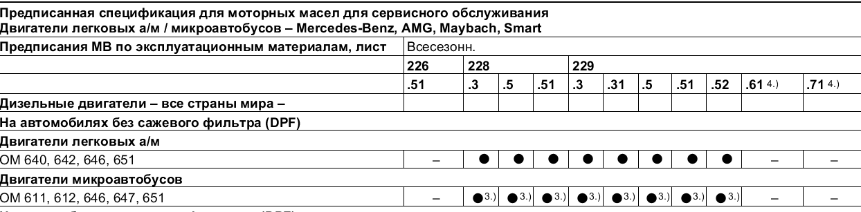

https://bevo.mercedes-benz.com/d/d/en/Spec_223_2.pdf

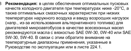

Вызкость 10w40
Марсэль
А допуск какой? Может  выложите скан или фото требований?
228.3,5
229.3
229.5
Любое 229.5 из списка bevo

Можно, но лучше тогда это:
https://bevo.mercedes-benz.com/bevolisten/228.5_de.html

Все же, несмотря на отсутствие сажевого, посоветовал бы малозольники из списка 228.51 ( довольно таки крепкие комтрансовские масла) или 229.51, свои 10-15 тысяч с таким режимом отходят на ура. Можно взглянуть на мобил delvac или шелл rimula (rotella), лучок авангард.
