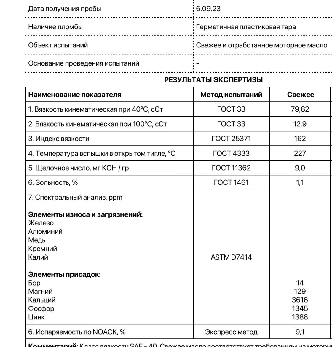

Залил в январе 2023 года, в морозы заводил грузовую-отлично а вот на горячую разжижается сильно!!!! По документации видно что буд то не 10-40 а 10-30!!!!
Отправлял на анализ. Брал в емексе, поставщик NLEI. С заводскими показателями не совпадает ...обидно. Канистра не похожа на подделку. Отправлю ещё в другую Лабу, но ощущение что завод врёт.
7 минут назад, axatt сказал:
А где берёте эти самые "заводские показатели"?
15 минут назад, YWU12V сказал:
На официальном сайте. Щелочное 15 указано, зольность 2,0.

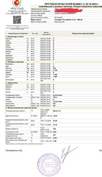

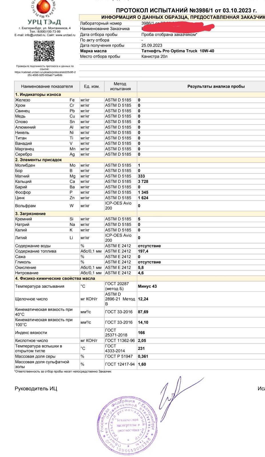

Свежий анализ подъехал кому интересно
13 минут назад, axatt сказал:
