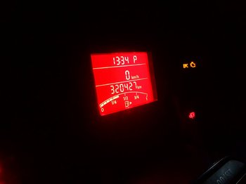

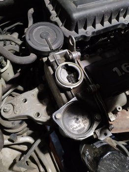

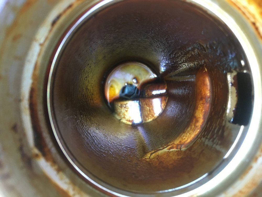

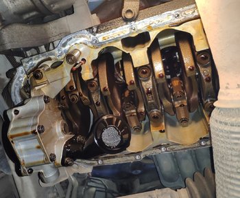

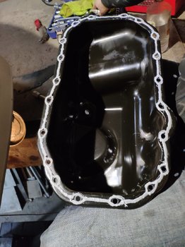

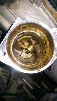

1) Автомобиль Volkswagen Polo седан 2014г.в.
1.6 105л.с
Пробег 320 тысяч км.
2) Двигатель CFNA
3) Масло Лукойл Genesis Armortech 5w40 круглый год.
Промывки никогда не использовались.
4) Интервал смены 10-12 тысяч. 300-350 моточасов
5) Вид топлива: Газпромнефть 95
6) Режимы 70% трасса
7) Снимался поддон для переклейки
Изменено пользователем Akhmed001
