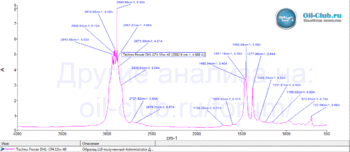

Techno Power DH1/CF4 15W-40 свежее за анализ спасибо официальному представителю Techno Power.
Масло в лабораторию прислал оф. представитель, в закрытой таре.
Techno Power DH1-CF4 15W-40 (VOA BASE).pdf
Techno Power DH1-CF4 15W-40 (VOA BASE) копия.jpgTechno Power DH1-CF4 15W-40 URC копия.jpgTechno-Power-DH1-CF4-15W-40-photo.jpg
Масло заявлено как: API CF-4; JASO DH1.
1) Масло соответствует стандарту SAE и может называться 15W-40
2) Вязкость при 100С = 14.51 сСт - типичная вязкость для дизельного масла SAE 40 (14.5-15.5 сСт)
3) Щелочное число = 14.29 - высокое TBN для обеспечения ресурса в дизельном грузовом двигателе
4) Кислотное число = 2.27 - невысокое для такого насыщенного пакета присадок, запас для роста есть
5) Зольность сульфатная = 1.92% - высокое, что логично для такого насыщенного пакета присадок
6) Температура застывания = -34С - стандартный показатель для 15W-40
7) Температура вспышки в о.т. = 236С - отличный результат, который говорит о термостабильности масла при высоких t
8) Содержание серы = 0.481 - говорит о том, что перед нами пакет присадок на сульфонатах Кальция и смесь базового масла 1 и 3 групп (предположительно)
9) Противоизносные присадки - на основе пары Цинк-Фосфор + Молибден для снижения трения, что призвано уменьшить износ и расход топлива. Сульфонаты Кальция в огромном количестве в роли моюще-нейтрализующей присадки + сукцинимид Бора в качестве беззольного дисперсанта.
ИК спектр Фурье, говорит о том, что масло на основе гидрокрекинга, либо гидрокрекинга + минерального масла. (приравнивается к полусинтетике).
Вывод: перед нами крепкое дизельное масло уровня СF-4. Все параметры в норме. Хороший вариант для  неприхотливых грузовых дизелей. (описал Dimmy)

Кальция самосвал! Зола под 2-ку! Забыли мы таких динозавров!!!)))
Типичный дизель. Где мы больно таких видели? Мы в основном легкомотркой балуемся.
Кстати для 6000ppm кальция у него еще маленькая зола. Если соотнести с Mobil1 FS  например :) И сера не такая уж высокая, для столько моющих. :)
