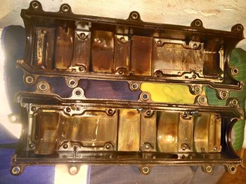

Город трасса 60/40лето
                           90/10 зима

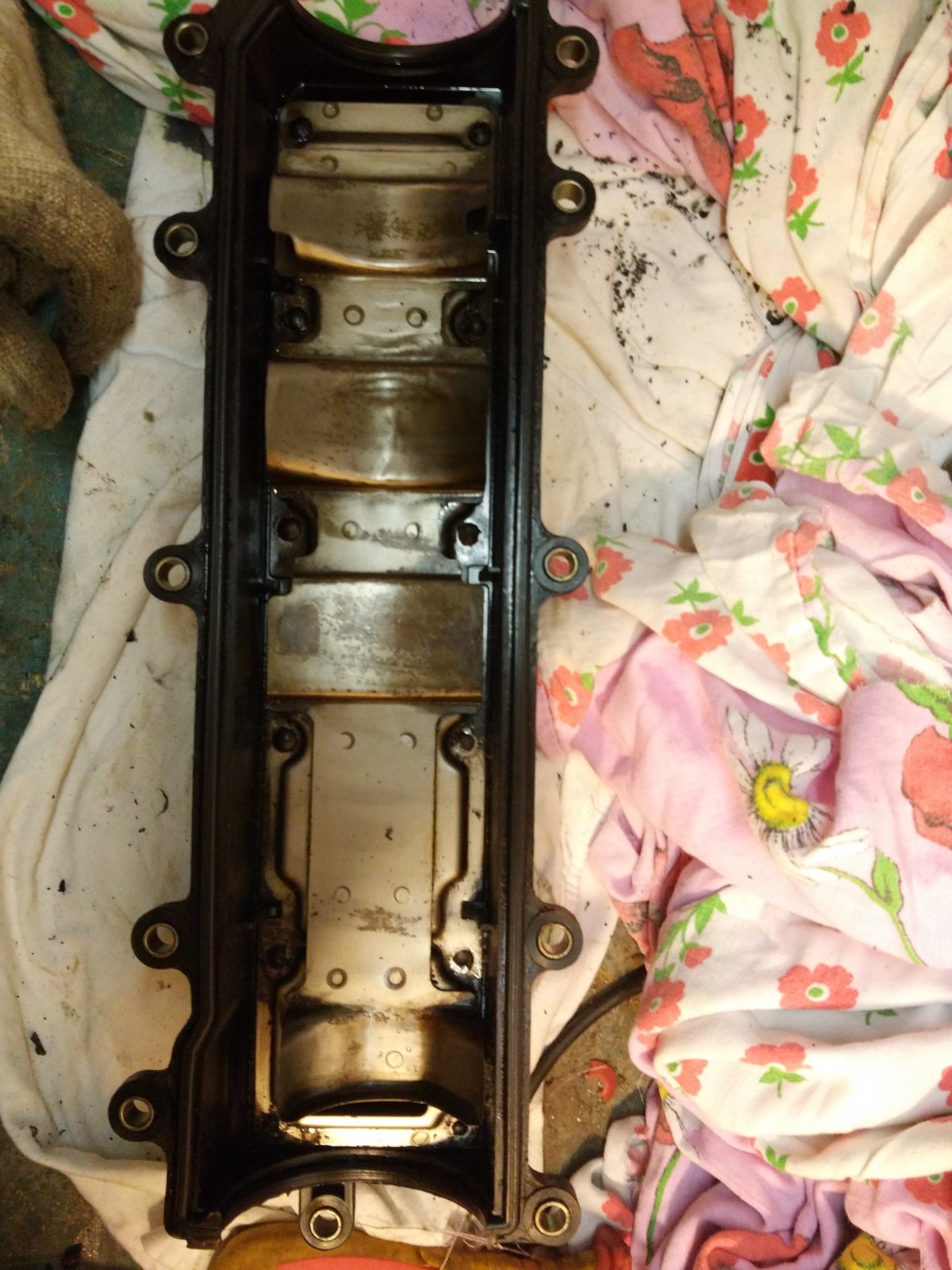

Налёт на крышках снимается сухой тряпкой. Возле распредвалов долго не тёр, но думаю чуть хуже.
Оттёртая крышка была нижней на втором фото. Это с левой головы. Она всегда чище правой (последняя фотка).
Изменено пользователем makok
самое интересное внизу...
а так не плохо)

Фотоаппарат другой и освещение тоже.
По-моему желтизны  добавилось.

Ну как то да, вроде добавилось.. мыть будете?  чем? Поддон от краски и валеру?(заодно снизу глянуть:blush:)
Мб эстеры подключить на постоянку?;)
Мотор классный)
До поддона не дойду, а верх попробую руками и  химией. Низ там как в анекдоте " через глушитель" доставать. Оставлю как есть.
Оттирается сухой тряпкой
13 часов назад, makok сказал:
Можно мосле и химозой какой пройтись (в масло) пару раз(не подряд, а каждую смену).. ну какой нить бг109)) такое нестойкое шламовое, а не лютый лак она хорошо моет.
Про низ я так.. понятно что на рамниках часто то еще веселье поддон снять целиком. Все мешает...

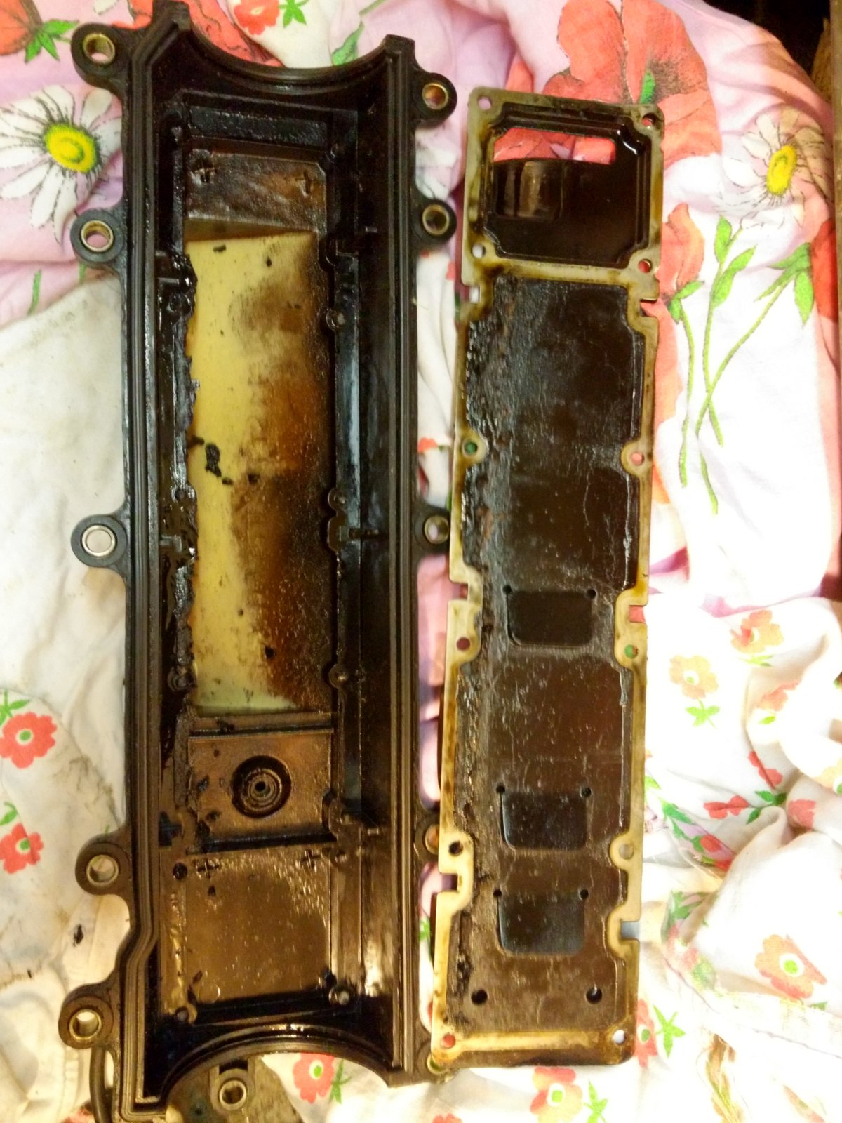

прокладка клапанной крышки засопливила, при замене сделал фото

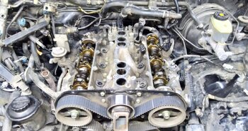

Клапанные подниму до промывки, через месяц наверное, буду регулировать клапана. Фото будет.

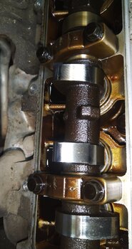

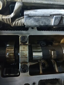

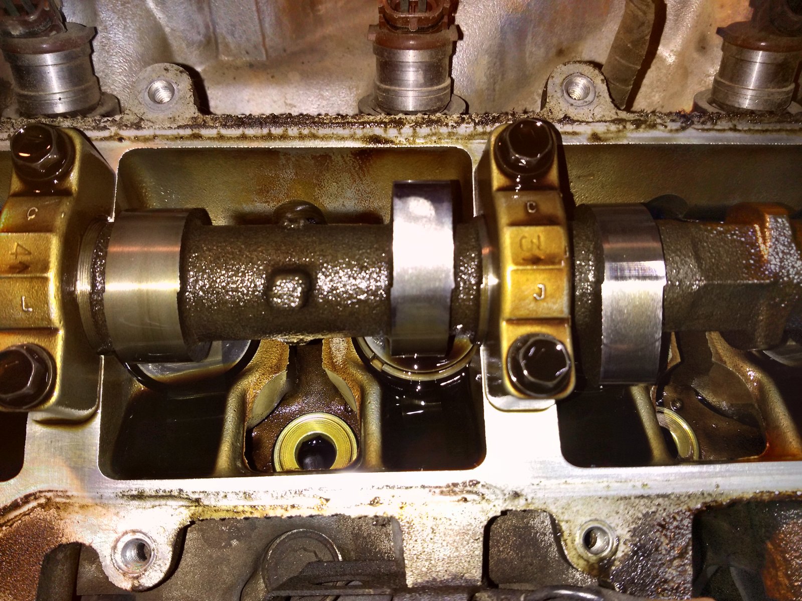

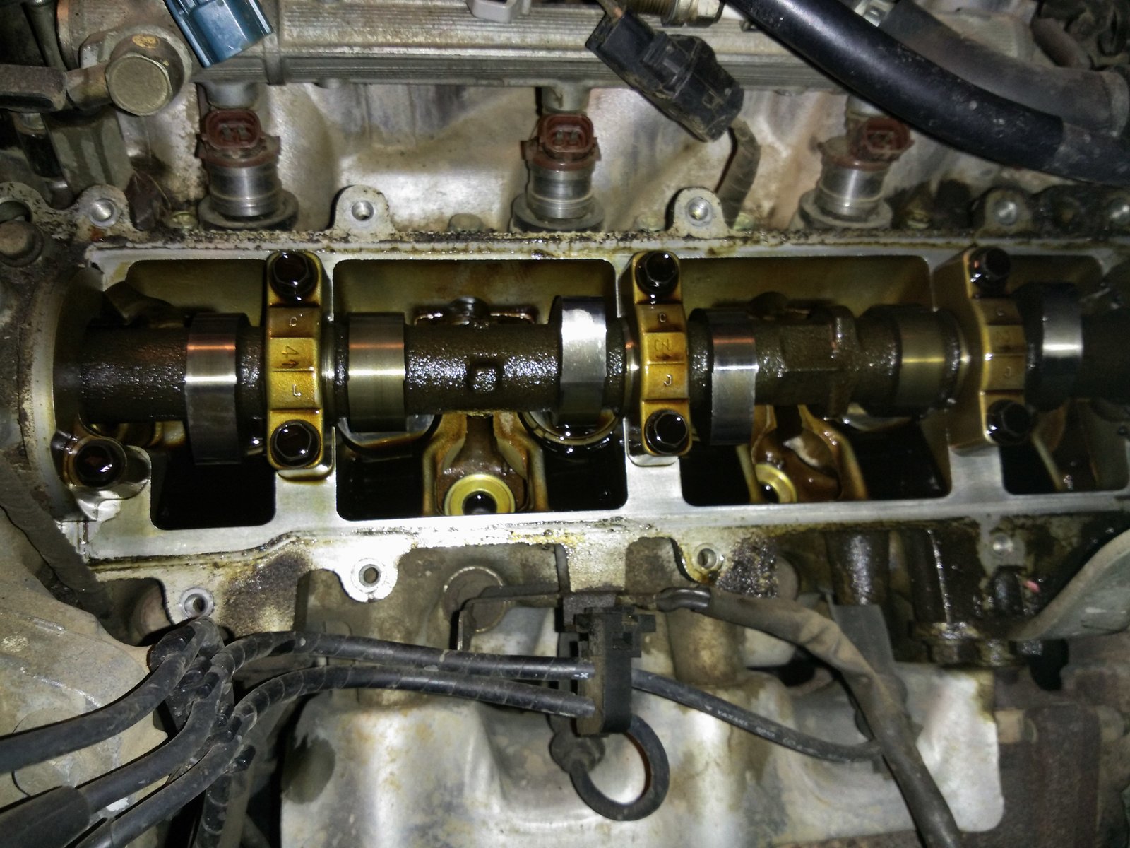

Залез под крышки. Левая/правая.
