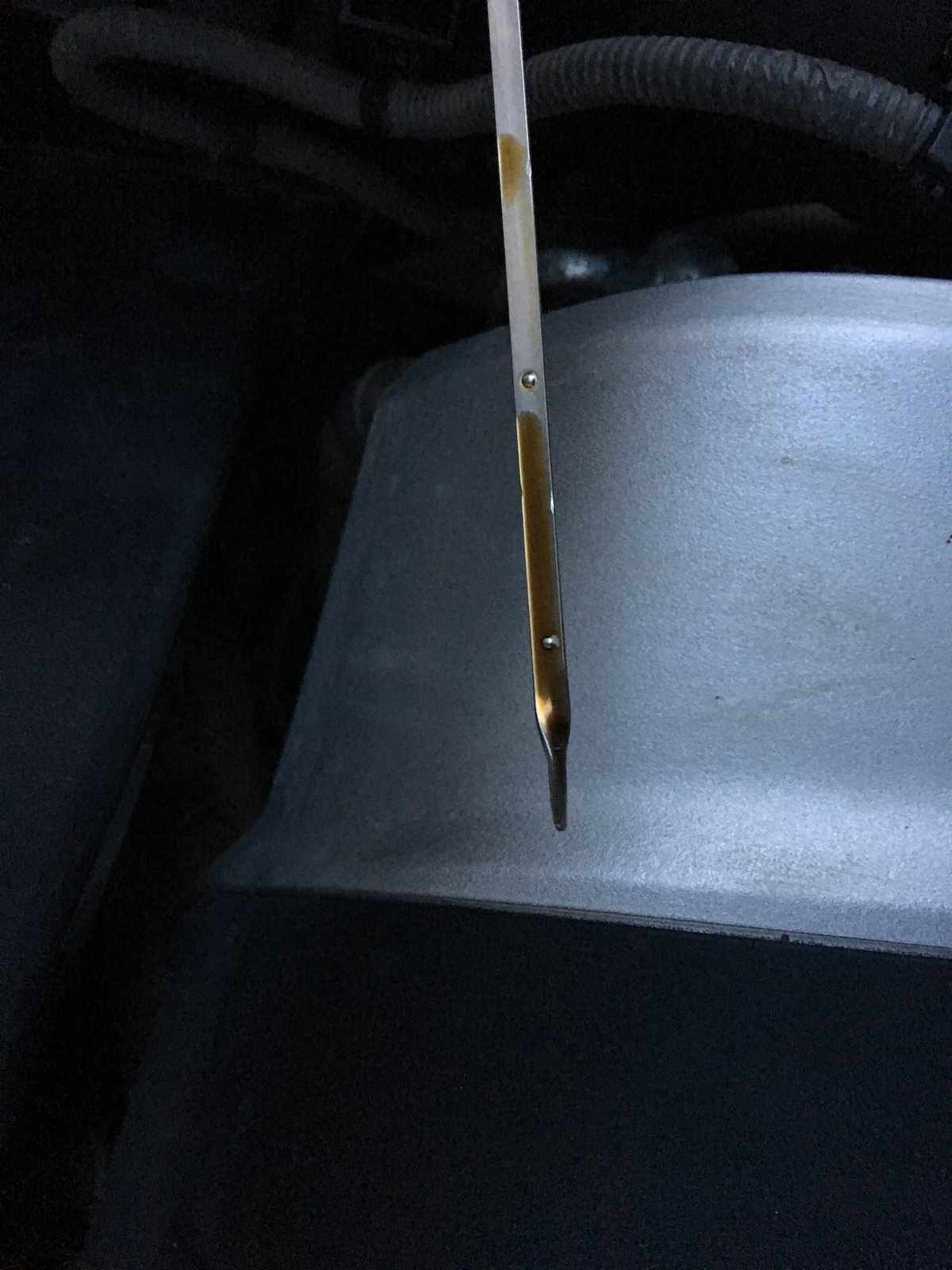

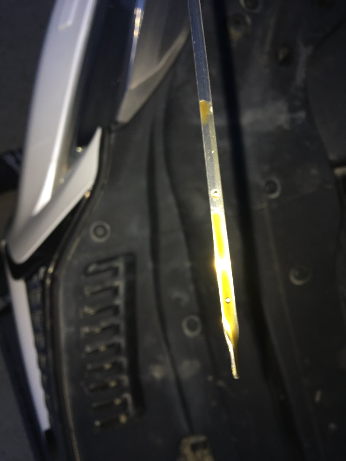

Масло очень тёмного цвета. Завтра если будет смена моего маслёнщика, то сменю масло перед дальней поездкой. Двоякое какое-то чувство о чистоте мотора внутри. То ли чистый, то ли начинает темнеть или лаком покрываться.

10 минут назад, Kostya_p сказал:
4200 км. 105 м/ч
Масло только наполовину выработало свой ресурс (это наихудший сценарий), ничего оно там не начнет лаком покрывать, даже если что-то отмыло.
Можно капельную пробу сделать с хорошо прогретого ДВС и посмотреть, лучше чтобы подсохло сутки при комнатной температуре.  Но я так понимаю времени нет.
Если и менять масло, то только для своего спокойствия.
Kostya_p а с м.ч точно ошибки нету ?, 105м.ч из которых 1800км по трассе и 2400 по городу , по городу редко у кого выше 20км.ч получается,  то есть у вас должно быть по городу 100 а может даже и 150м.ч и по трассе должно быть еще 30м.ч , в среднем должно быть у вас 150-180м.ч , да и вообще если масло хорошо поработало и намыло залежей , что аж почернело то нужно еще раз его сменить точно на такое же масло , ну не должно быть масло сильно темным , на щупе  какого цвета получается ?, песочного или уже темно коричневого? , или проще говоря если сквозь масло не видно щуп на бензиновой моторе то масло нужно заменить , так как оно не может уже впитывать в себя продукты сгорания топлива , и скорее всего щелочное уже почти должно сравняться с кислотным числом , то есть PH упал
1 минуту назад, Projector сказал:
нет, не должно быть ошибки. Как сменил масло, обновил пробег и обновил среднюю скорость. После смены уехал в командировку (1800 км), затем по городу. За это время съездил ещё в одну командировку, но не далеко - примерно 600 км туда-обратно, средняя скорость была где-то 100-110 км/ч.
Масло на щупе золотистого цвета и прозрачно - сам щуп прекрасно виден.
Pavel_NSK спасибо
4 минуты назад, Kostya_p сказал:
Оптическая плотность.

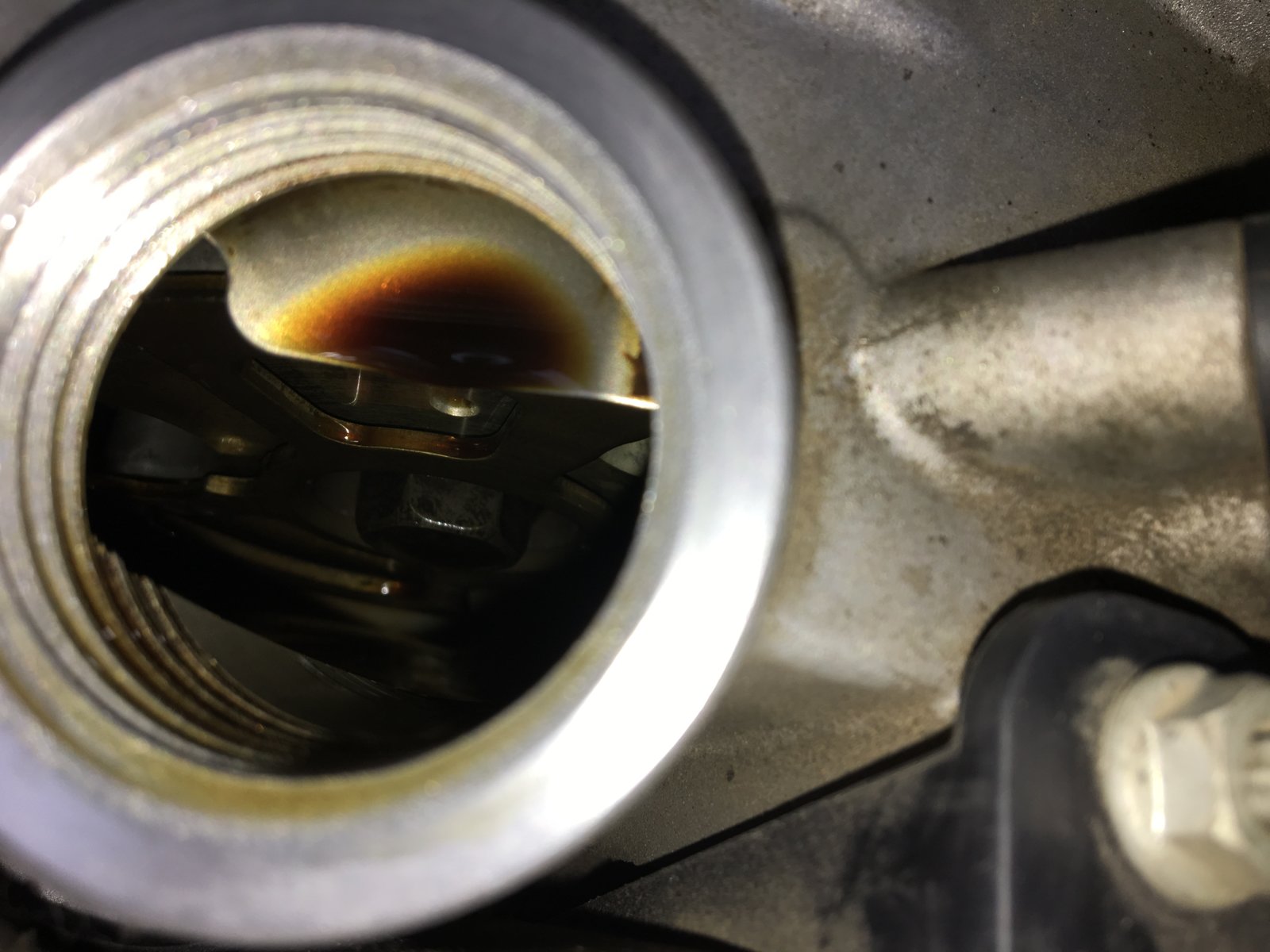

На щупе тонкий слой масла (больше просвечивает), в лужице на маслоотражательной пластине масло больше, кажется темнее.
Если в бутылку слить, будет чёрным или ОЧЕНЬ темным.
Не парься, короче! Все нормально!
Сфотографировал))
качество насколько передаёт телефон
Без вспышки первые два фото, со вспышкой последнее
Kostya_p так бортовик показывает среднюю скорость ? , или считаете теоретически ? , что бы по трассе была средняя 100-110 для этого нужно на некоторых участках ехать 200км.ч , так как все равно будут попадаться фуры или те кто их обгоняет не спеша со скоростью 110-120 км.ч , то есть притормаживать все равно  придется
Kostya_p на этом масле еще ездить и ездить, 50-70 моточасов уж точно.
2 минуты назад, Kostya_p сказал:
Сфотографировал))
Со вспышкой на последнем фото вроде как живое и бодрое еще , немножко можно покататься на таком масле , пусть еще поработает
6 минут назад, Projector сказал:
Да, "Топил" хорошо. Теоретически. Ехал в удачный момент, почти никто по трассе не встречался, чтобы сильно замедлиться. Ниже 90 км/ч скорость не опускалась, максимальная была до 170 км/ч. Да, вы правы, средняя 100 наверное завышена.
Изменено пользователем Kostya_p
