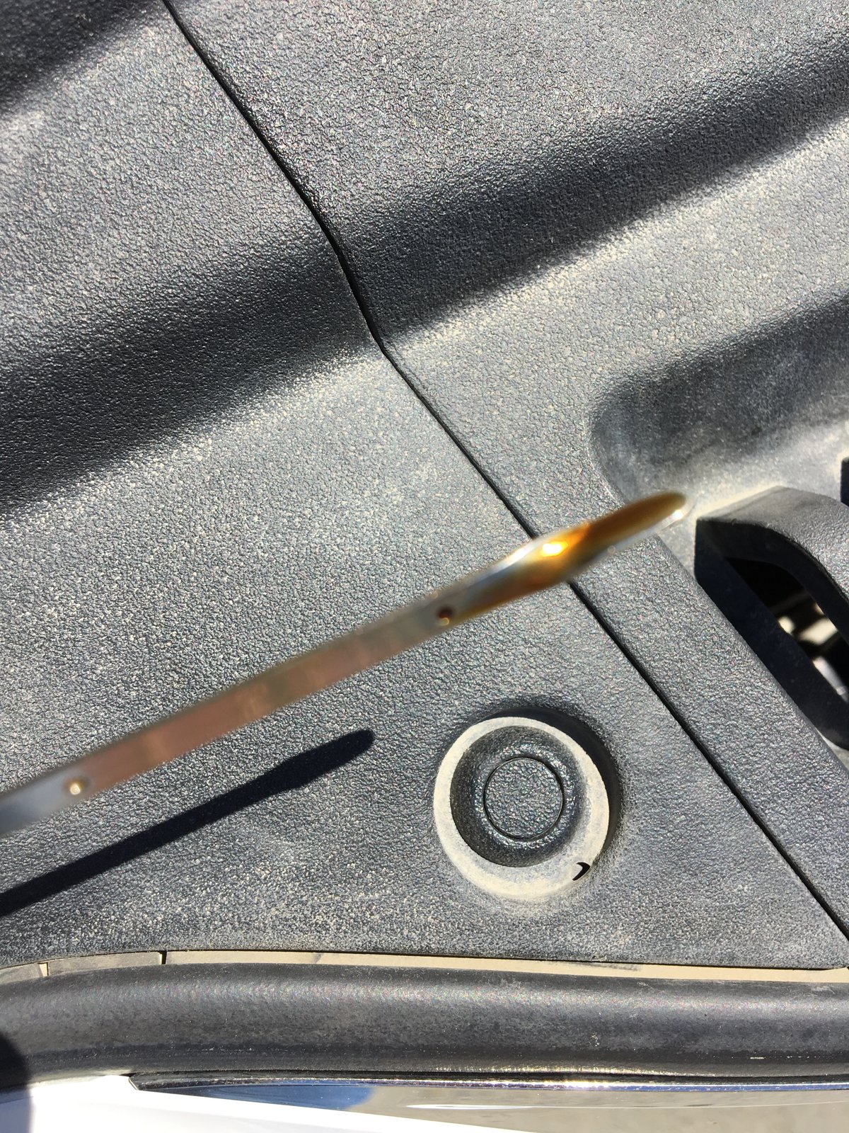

Пробег 3050
2 часа назад, Kostya_p сказал:
Пробег 3050
Ну здесь еще виден явный запас по насыщению сажей ( по краям этой лужицы масло еще светлое). Это видно по сравнению с фото предыдущей заливки.
В 17.06.2019 в 20:10, Kostya_p сказал:
Пробег 3050
Как ты так щуп вытащил четко, у меня постоянно по краям почти во всю длину щупа полоски масла , удается разглядеть уровень боле менее с раза десятого) пока все салфетки не потратишь)
Только что, Emil999 сказал:
:D знакомая ситуация.
Когда вытаскиваешь щуп, сторона щупа, которая к мотору, это уровень масла в нём, его более-менее чётко видно. Сторона, которая, скажем так, к колесу, она размазывается по стенкам трубки, когда вытаскиваешь щуп.

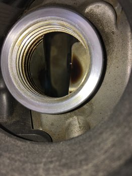

Я считаю, что правильно. Время подошло и если сейчас сфотографировать под заливной пробкой, то масло будет уже насыщено полностью продуктами сгорания.
Прямо сейчас
