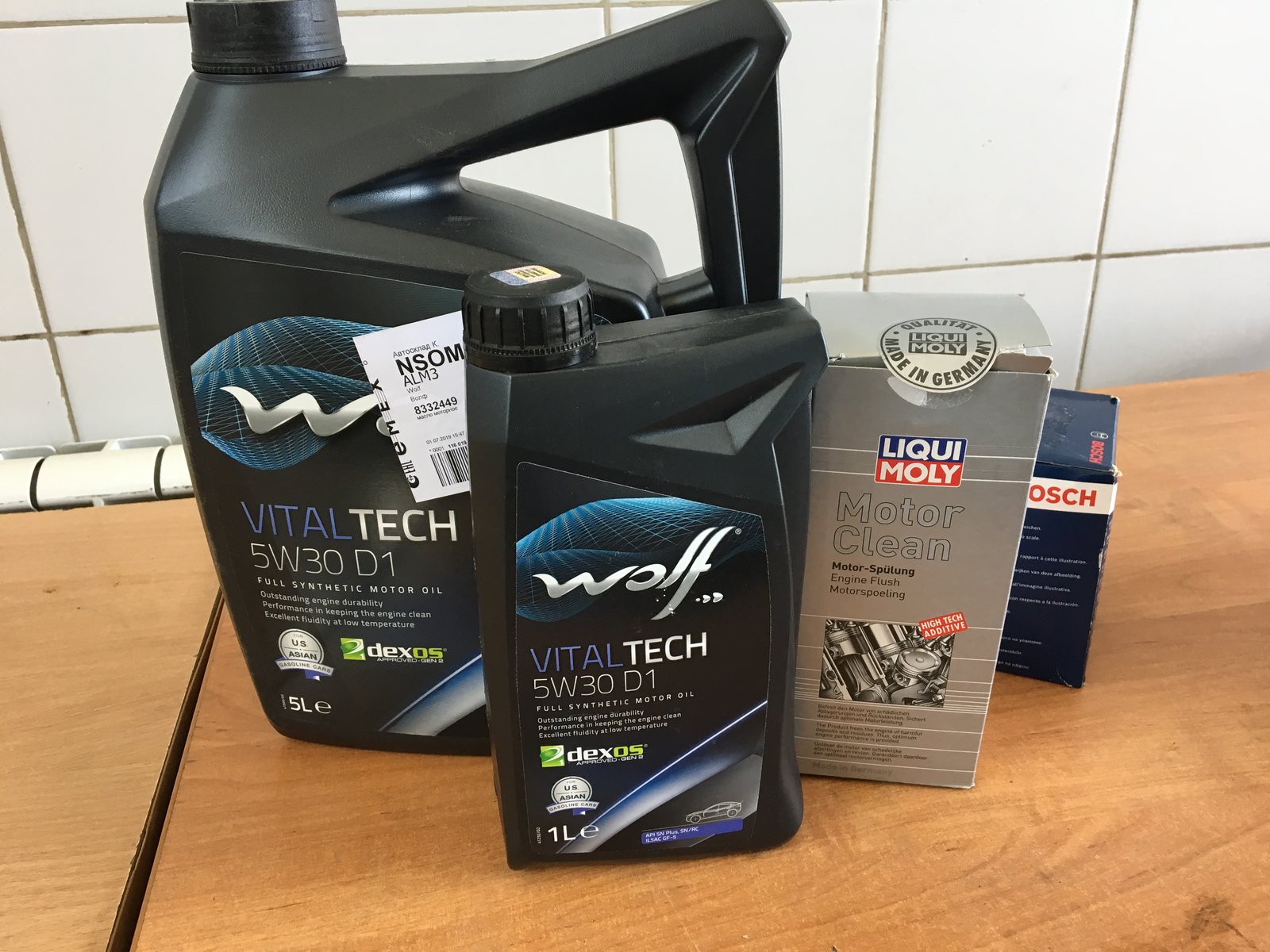

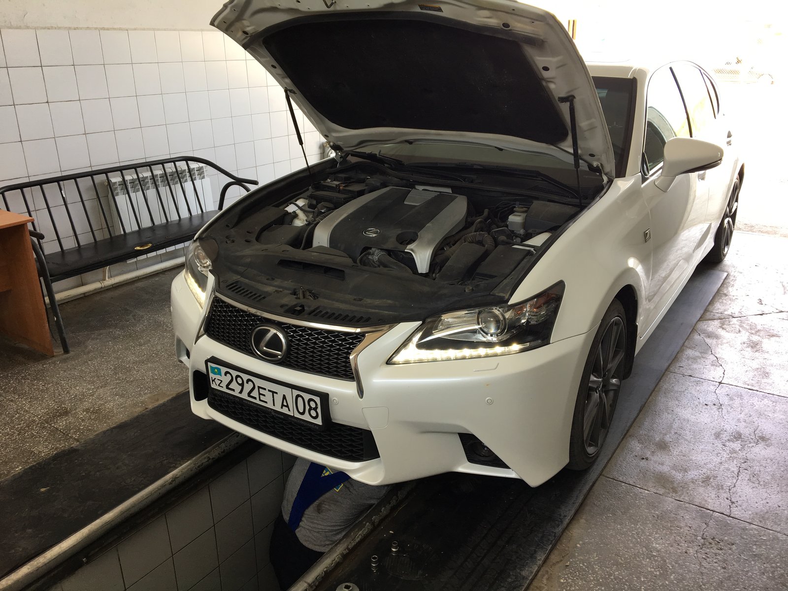

При смене залили очиститель от ликви, 10 минут поработала машина и тут же слили. Масло было очень тёмное. Не гудрон прям, но на замену я заезжал с тёмно-шоколадным цветом. После продувки, я залил в мотор грамм 200-300 свежего масла (Петро Канады, была из доливки), подождали минут 5, и опять слили с продувкой воздуха. Ну а затем залили новое масло.

Залили новое масло с молибденом и титаном, конечно тихое будет. На полусинтетике вообще была бы как электрическая.
Booster  так Петра до этого тоже с молибденом была
Kostya_p , а аналог этого масла от Чемпиона не рассматривали?
Reins24 Нет. Я вообще неизвестных брендов боюсь. Жертва рекламы)))
