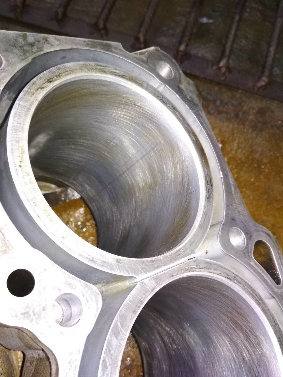

И вот он хон, если успел сфотать пока мыть не увезли. Самый стремный из задиров виден, но не прощупывается. Будем надеяться не критично
Ну и последим за ним пока машинка у меня

Про хон я уже писал, это как с ремонтом дома, если пытаться шпаклевать стенку в том месте, где шпаклевке не за что держаться, то и не зашпаклюешь.
Важно то, что "шпаклюются" значительные дефекты поверхности гильзы, которые были получено до ее применения и самое главное, что этих дефектов больше не будет.
На фото задир даже после хонинговки-это значительный? для перспективы его заделки? А то понятия слишком абстрактны: "долго","значительно" и т.д.
Время "залечивания" зависит от очень многих факторов, поэтому нет смысла его сейчас конкретизировать, ясно одно процесс тот не скоротечный, ясно так же, что это рано или поздно случиться!

Ну как и писал ранее, этот цилиндр первый, в прямом доступе для просмотра, поезжу, посмотрим на него. Только жаль мои опыты не финансируются))
Хон очень грубый, как будто добавили кучу задиров, выглядит не очень...

Я тоже, но показалось так же. С другой стороны вроде ни у кого не возникало к ним претензий. У нас проблема в-образные шестерки и восьмерки точить
Сейчас с мастером поговорил, кто собирать будет(точил не он), говорит на фото так выглядит, а вживую все нормально. Но... будем посмотреть как потом все будет.

Просто должен быть двойной хон , а здесь похоже один судя по фото
Спросите мастеров  , хон вам делали одной головкой или двумя ?, лишь бы не такой  приблудой
Ок спрошу. А чем эта приблуда плоха? Ну так, для общего образования
