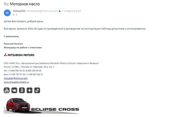

Вот и я об этом задумался и решил на лето 10W30 залить, тем более представитель подтверждает использование данной вязкости

15.03.2023 в 18:28, Артем48 сказал:
