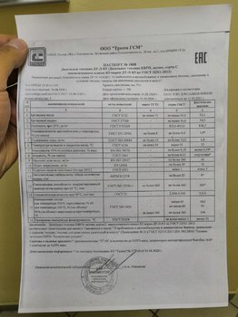

Это, пока, в основном мой постоянный бензин
Только что с очистителем заправился.
16 минут назад, a-ha сказал:
Так что прав DRON 33
Слушай меня и ... радио :sarcastic:
3 минуты назад, Pavlic сказал:
Что то ДНП уже к зимнему чтоль полезло ?! :unknw:
