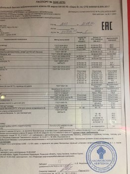

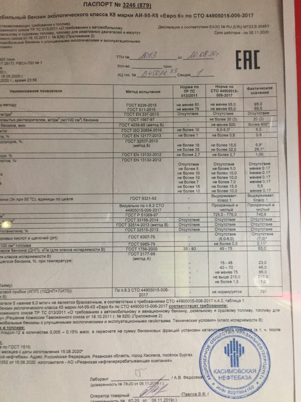

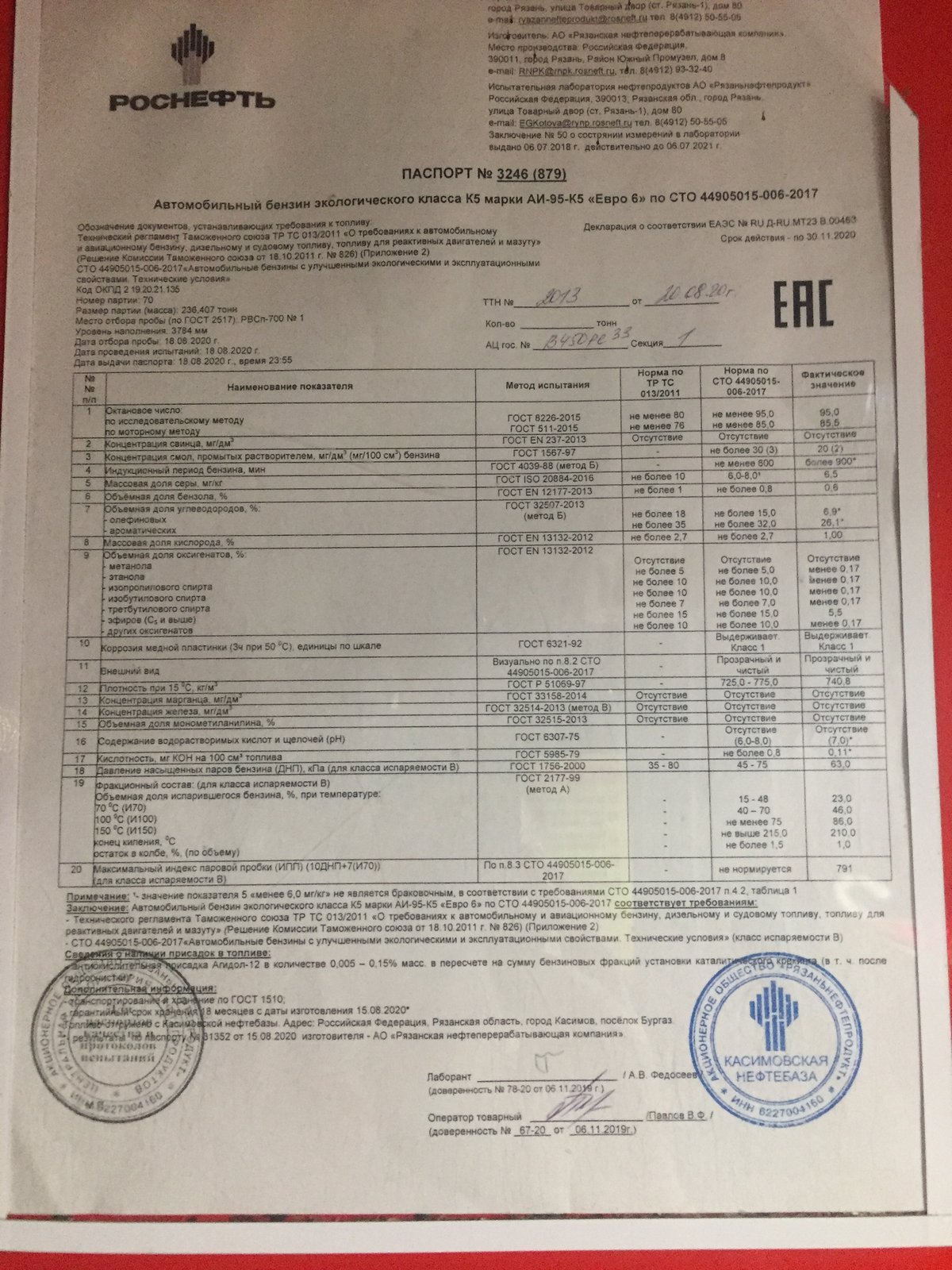

СИНТЭКС Что нам расскажет паспорт ?
20 минут назад, DRON 33 сказал:
Ничего особенного. Фракционка неплохая. Остальное средненько.
