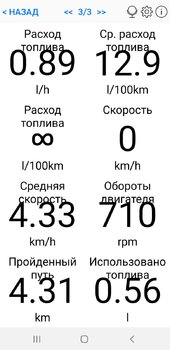

Дополню, на холостых расход уменьшился с 1,2-1,3 до 0,9-1,1 л/час

Только что, Sniperqq2 сказал:
ничего себе! может просто масло перегрели, от него больше зависит расход на холостых, чем от топлива...
я у себя замечаю снижение расхода на холостых по причине топлива после трассы, когда ДК уходит сильно вниз.
С 0,9 бывает даже до 0,8 падает. Ниже никогда у себя не видел...
Обычно, КМТ не способен более чем на 0,1 снизить при одинаковых температурах масла.
Понаблюдайте ещё, пожалуйста, интересно...
