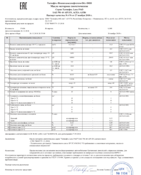

29 октября 20188 г Популярное сообщение Закреплён Татнефть LUXE PАO 5W-30 Спецификации: API SN, АСЕА А3/В4 Синтетическое моторное масло «Татнефть LUXE PАO» предназначено для использования в высокофорсированных бензиновых и дизельных двигателях легковых автомобилей, микроавтобусов и легковых грузовиков без сажевых фильтров, отвечающих требованиям по выбросам токсичных компонентов Евро-5. Масло «Татнефть Luxe PAO» обладает превосходными низкотемпературными показателями, хорошими моющими, антиокислительными и противоизносными свойствами, отличными смазывающими и антипенными характеристиками. Моторные масла «Татнефть LUXE PАO» эффективно обеспечивают долговечность срока службы двигателей. Главные преимущества нового моторного масла – это легкий пуск двигателя в морозы и быстрая прокачиваемость, малый расход на угар, стойкость к окислению, оптимально в условиях городской езды и отличные моющие свойства, которые обеспечивают чистоту двигателя. Старт продаж на АЗС "Татнефть": декабрь, 2018г Паспорт: Спойлер Лабораторные анализы - Свежие - VOA Татнефть Luxe PAO 5W-30 2024 Татнефть Luxe PAO 5W-30 API SN 2022 Татнефть Luxe PAO 5W-30 NEW 2021 Татнефть Luxe PAO 5W-30 Лабораторные анализы - Отработка - UOA Татнефть Luxe PАO 5W-30 отработка на Lada Vesta Cross после 8989км Татнефть Luxe PАO 5W-3 0 отработка на Toyota Chaser после 5500км Tatneft Luxe PAO 5W-30 отработка на Subaru Forester после 8199км Татнефть Luxe PAO 5W-30 отработка на Audi А6 после 11 167км Артикульные коды для заказа в интернет магазинах: 12115 (4650229680871) - Татнефть Luxe PAO 5W-30 1L 12116 (4650229680864) - Татнефть Luxe PAO 5W-30 4L 12242 (4650229681359) - Татнефть Luxe PAO 5W-30 10L 12243 (4650229681366) - Татнефть Luxe PAO 5W-30 20L
22 декабря 20187 г 8 часов назад, Bort-37 сказал: У меня были представления, что если температура застывания минус 60, то при минус 35, вязкость по-любому ниже 6600.
22 декабря 20187 г 1 час назад, industrymerkil сказал: У меня были представления, что если температура застывания минус 60, то при минус 35, вязкость по-любому ниже 6600. нет
22 декабря 20187 г 2 часа назад, industrymerkil сказал: У меня были представления, что если температура застывания минус 60, то при минус 35, вязкость по-любому ниже 6600. Это для нулевки верно, и не 6600, а 6200
22 декабря 20187 г 1 час назад, prv21 сказал: нет 25 минут назад, Skif_tlt сказал: Это для нулевки верно, и не 6600, а 6200 Спасибо за ответ. Буду ждать нулевки.
22 декабря 20187 г 3 часа назад, industrymerkil сказал: У меня были представления, что если температура застывания минус 60, то при минус 35, вязкость по-любому ниже 6600. Паспорт то на 40-ку Изменено 22 декабря 20187 г пользователем DRON 33
