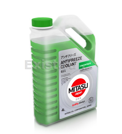

6 ноября 20188 г Автор Вот такой концентрат нашёл в нашем ауле. MITASU GREEN ANTIFREEZE/COOLANT CONCENTRATE . Допуски и спецификации: TL-VW 774 C; ASTM D3306; JASO M325; KSM 2142; JIS K2234. Чё скажете?
6 ноября 20188 г 7 минут назад, игорёха kz сказал: Чё скажете? скажу что забавно видеть на "Японском" продукте маркировку G11
7 ноября 20188 г 21 час назад, игорёха kz сказал: MITASU GREEN ANTIFREEZE/COOLANT CONCENTRATE . Допуски и спецификации: TL-VW 774 C; ASTM D3306; JASO M325; KSM 2142; JIS K2234. Чё скажете? Очень даже ЗА. Универсальный низкощелочной. Если не знаешь чего лить - лей чистую низкощелочную органику. В 29.10.2018 в 18:02, игорёха kz сказал: Но блин на профильных форумах российский антифриз не жалуют. Ничего удивительного. Нормальные разработки угробили ещё при хрущёве. А дальше или 'локализация' или очковтирательство.
7 ноября 20188 г kuttenkeuler К12, кстати в Вольво пойдёт. Плохо от него точно не будет. 20 часов назад, игорёха kz сказал: Да оно такое же японческое,как я китаец.Я это понимаю. Тайвань или что-то подобное. Но не кЕтай. Idemitsu тоже только частичнояпонское по производству.
7 ноября 20188 г Автор Вот спасибо добрый человек Теперь думы думать надо. Или kuttenkeuler К12,он синий.Или MITASU GREEN ANTIFREEZE/COOLANT CONCENTRATE. Цена одинаковая. Ваш ход сударь
7 ноября 20188 г игорёха kz Лучше какой сразу готовый, а то дистиллят может оказаться рожном. Хотя если есть дистиллят от Ravenol или Lavr то можно залить Mitasu. По крайней мере он будет чуть меньше агрессивен к сальникам. Изменено 7 ноября 20188 г пользователем Barmaley
