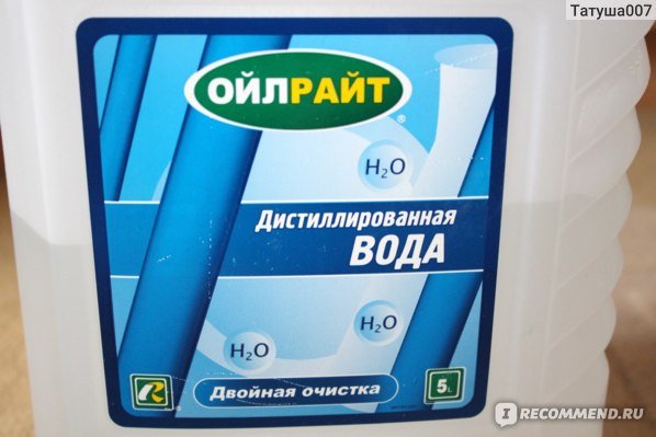

Есть даже какой то двойной очистки:crazy:
2 часа назад, игорёха kz сказал:
Это точно не надо. Какие-то дешёвые понты. Скинь ещё фоток. Посмотрим что пишут.

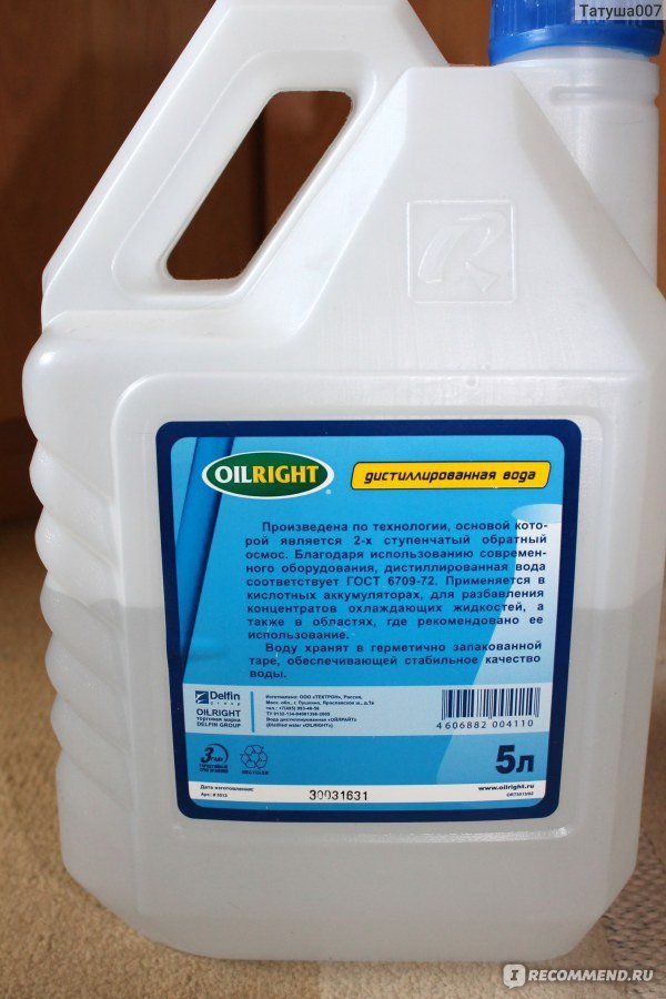

Вот такой дистилят нашёл ещё.
