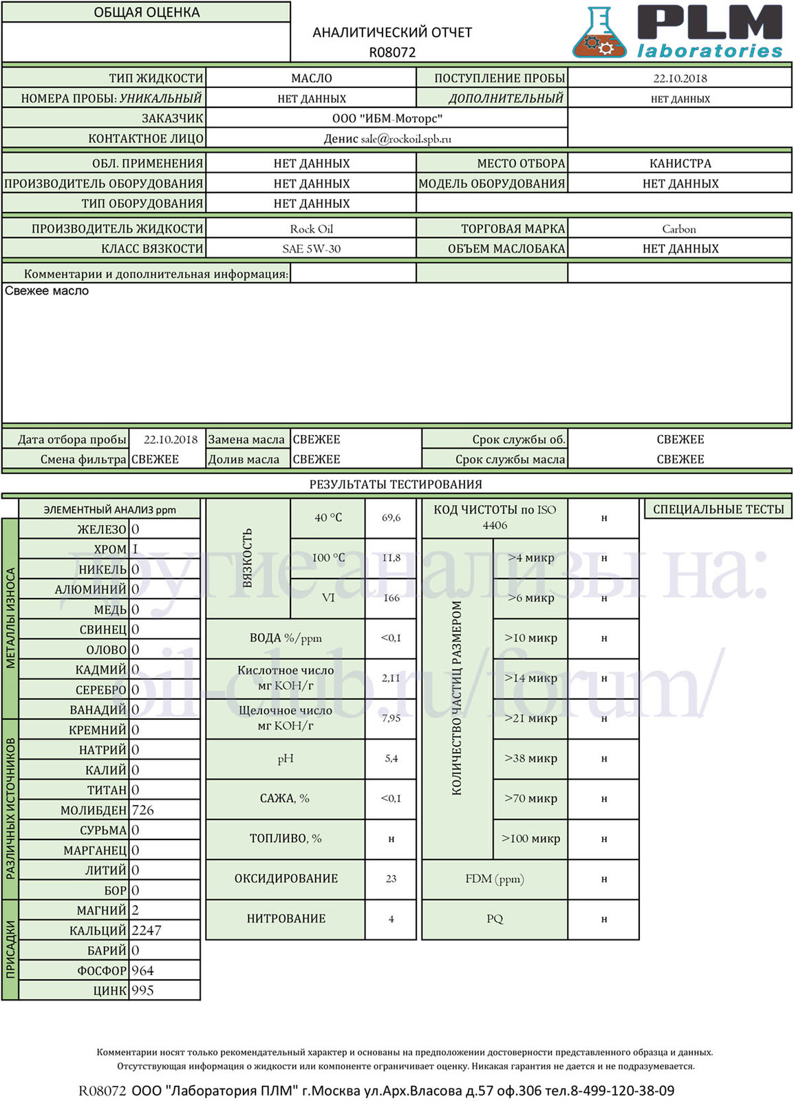

Rock Oil Carbon 5W-30 свежее за анализ спасибо официальному представителю Rock Oil.
Rock Oil Carbon 5W-30 (VOA BASE).pdf
Rock Oil Carbon 5W-30 (VOA BASE) копия.jpgRock Oil Carbon 5W-30 PLM копия.jpg
Масло заявлено как: Racing Lubes / Motorsport.

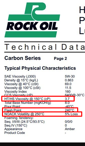

Booster , вот из другой вязкости для сравнения: Red Line 0w-40 NOACK 9, HTHS 4.0 и carbon 0w-40 NOACK 6, HTHS 4.5.

Опишу коротко масло, коротко потому что нечего особо описывать - анализ бы расширенный... ИК спектр. Было бы о чем написать. :)
1) Это густая 5W-30 удовлетворяет стандарту SAE по вязкости.
2) Вязкость при 100С = 11.8 - масло не для экономии топлива, а больше в защиту от износа (конечно если брать среди 5W-30). Скорее всего HTHS > 3.5.
3) Щелочное число 7,95 измерили занижающим методом ASTM D 4739, поэтому реальное щелочное число, привычным методом ASTM D 2896, около 9-9.5. Можно считать его высоким, у масла нормальные моющие нейтрализующие свойства.
4) Кислотное число 2,11 - вполне нормальное.
5) pH кислотность = 5.4 - обычно у свежих масел 7,5. У среднезольных бывает что пониже 6.5. Здесь скорее всего не точность определения.
6) В масле содержится молибден комплекс - видно по большому содержанию молибдена 726ppm. Очень часто встречается в спортивных и экономичных маслах.
7) Противоизносные присадки ZDDP (фосфор и цинк) - среднее содержание 964-995ppm. У спортивных масел от 1200-1300 и выше. Интересно почему здесь по граждански...
8) Ну и моющие нейтрализующие присадки в неплохом количестве. Кальций 2247ppm.
9) Окисление 23 - то ли от небольшого количества эстеров, то ли от молибден комплекса - тут не ясно.
Вывод: Масло скорее полу-спортивное, противоизносных присадок не много. Для гражданского, любительского полуспорта наверное. По крайней мере пакет присадок видно что не из дешевых. Судя по заявленным характеристикам (NOACK = 5%) высока вероятность что на ПАО синтетике. Отсюда исходит много плюсов, но не подробный анализ их к сожалению не раскрыл. А жаль, хорошее масло.

apologize с такой вязкостью, если оно действительно на ПАО то я думаю HTHS > 3.5
Производитель пишет вообще 3.7
torcon , все правильно, просто сбило с толку то что  раньше читал что в отличии от 0w-40 данное масло не рекомендуется лить в BMW, подумал что связано с низким HTHS.
2 часа назад, torcon сказал:
Я более чем уверен если перепроверить данный параметр в лабе результат будет в районе 6,8 - 7,2.
Тут дело такое параметр очень нежный.

Серия Carbon ( Tri-Synthetic Formula ) создано на основе новейшей 100% синтетической базе(собственная разработка синтетического масла) + неполярные сложные эфиры(собственная разработка)+PAO
Результаты независимых тестов:
ASTM D6891 - тест износа в клапанном механизме.
Допустимый износ кулачка распредвала:
API SL - 120 микрон;
API SM/SN - 90 микрон.
Фактический износ на масле Carbon 5W30 - 26 микрон.
