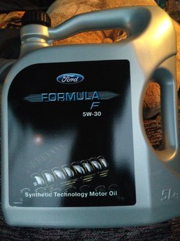

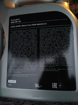

USSRrat 8 Опубликовано: 21 ноября 2018 Поделиться Опубликовано: 21 ноября 2018 (изменено) Заказываю в Минске такое масло у импортера, который написан на наклейке. Атлант М Боровая. Код реально не соотв. шрифту. Завтра - послезавтра ещё банку заберу - могу фотки выложить. Изменено 21 ноября 2018 пользователем USSRrat Описка. 0 Цитата Ссылка на сообщение Поделиться на других сайтах
