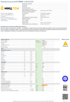

Масло: ARDECA SYNTH-SX 0W-40 (получено у офф. представителя по акции Ardeca)
Автомобиль: Chevrolet Lanos, двигатель A15SMS (8 клапанов, 1,5 литра, Евро-3), МКПП.
Общий пробег на одометре:  170850 км. на момент забора масла на анализ
Пробег на масле: 5350 км.
Моточасы: не известно
Израсходованное топливо: не считал, средний расход - 8.5л. (7.5 по трассе, 9.5 в городе)
Доливки масла: 150 мл. (пару мм от верхней риски щупа)
Присутствие отложений в двигателе ДО: практически нет
Присутствие отложений в двигателе ПОСЛЕ: визуально не изменилось
Автозапуск: не использовался
Наличие чип-тюнинга: "лёгкий" чип. Программное отключение ЕГР и коррекции по нему.
ГРМ: ремень, один распредвал, гидрики.
Предпусковые подогревы: не использовал
Период эксплуатации: лето, температура воздуха от +20 до +30
Срок эксплуатации: 8 недель, с 8.07.18 по 02.09.18
Топливо: Бензин АИ-92 (BP/Лукойл/Ирбис)
Режимы: город/трасса 50/50%
Фильтр масляный: Filtron OP570/1
Фильтр воздушный: Filtron AP082/1
Марка антифриза: Sintec LUX-OEM G12
Объем заливаемого масла: 3.75 литра
Отбор масла: отбор насосом через щуп (в середине слива)
Отбор масла проходил с горячего или холодного двигателя?: с тёплого двигателя. Перед заменой проехал 16км. Затем машина остывала около часа. Масло на ощупь было тёплое, близко к горячему.

- 165500 - 170850 - ARDECA SYNTH-SX 0W-40 Откатал 5300км. в рамках условий акции (5-6ткм.). На второй месяц испытаний попытался долить оставшиеся 250мл. в мотор чтобы выкинуть канистру - влезло грамм 100 - 150. После замены МСК - не жрёт, остатки пришлось выкинуть :(
- 170850 ---------- Shell HX7 5W-30 SL
Промывка промывочным маслом: Промывал 1 раз перед заливкой акционного масла.
Присадки: не добавлял
Мой отзыв об Ardeca Synth-sx 0w-40
Ardeca Synth-SX 0W-40 Chevrolet Lanos 5350km Shurick MICGSM.pdf

Мысли по поводу масла, коротко, потому как слито рано - масло находилось в легких условиях и писать особо и нечего :)
1) Вязкость у него упала по причине промывочного масла Лукойл у которого вязкость 8,8 - соответственно слито оно не полностью, объем картера небольшой, и несливаемый остаток повлиял на вязкость масла.
2) Прирост нитрации небольшой - повторюсь были легкие условия эксплуатации по трассе.
3) Пакет присадок у масла в норме, ничего не убыло ничего не прибыло. Бор закономерно связывается и снижается в отработке.
4) Износ не высокий 8ppm железа - нормально.
5) Щелочное измерили "вечно стойким" ASTM D 2896, еще и поэтому оно "не упало", если измерять ASTM D 4739 - оно будет около 4-5.
Масло нормально отработало, очень жаль сливать дорогую синтетику ПАО на Infineum 229.5 на таком пробеге :) Это масло при таких режимах способно было и на 10 тыс км. Ну ни кого не виню как говориться, что сделано, то сделано... Это сейчас после анализа нам хорошо видно такие моменты.
Только сейчас, сравнивая с анализом agstroy заметил, что в моей отработке больше кальция (341ppm), цинка (133ppm) и фосфора (31ppm), чем в свежем масле.
Кстати, что такое - гликоль 0.7% Антифриз попадает?
Ага, расхождение по элементам понял - почему-то на анализ свежего было отправлено масло 2016 года. У меня же было 2018.
Нет у тебя антифриза в масле. Этот показатель измеряется по Е2412 - как и топливо сейчас это мертворожденный показатель не имеющий отношения к реальности. Он даже не получил отделения в отдельный стандарт (как пару лет назад оксидирование и нитрование).
0.7% это просто зоны спектра соответствующий определённым типам связке, й а прирост относительно программного нуля.
