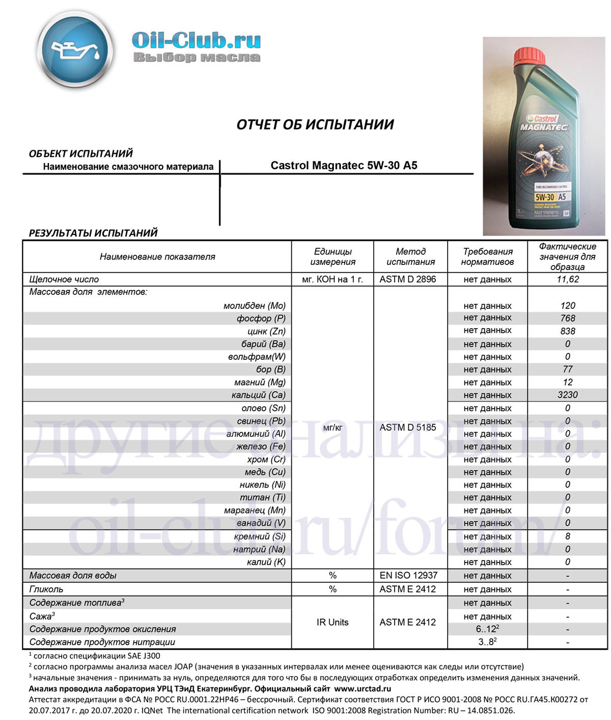

20 октября 20188 г Популярное сообщение Закреплён Castrol Magnatec 5W-30 A5 свежее за анализ спасибо форумчанину Fild12 Урезанный анализ потому что Fild12 сам "в одного тянул" его и оплачивал... Заявленные характеристики: Масло заявлено как: ACEA A1/B1, A5/B5; API SN/CF; ILSAC GF-4; Ford WSS-M2C913-A / Ford WSS-M2C913-B / Ford WSS-M2C913-C / Ford WSS-M2C913-D. 1. Щелочное число = 11.62 - очень высокое для легкомоторного полнозольника, что свидетельствует о хорошем моюще-нейтрализующем потенциале данного масла; 2. Пакет присадок достаточно богатый: противоизносные присадки на основе Фосфора и Цинка + органический трехъядерный Молибден в приличном количестве для снижения трения, что позволяет обеспечить дополнительную защиту и при этом уменьшить расход топлива. Моюще-нейтрализующие присадки на основе салицилатов Кальция + сукцинимид Бора в качестве дисперсанта. Остальные параметры смотрим тут https://www.oil-club.ru/forum/topic/21298-ford-formula-f-5w-30-svezhee/ Вывод: перед нами отличный пример прекрасного масла от ведущего мирового производителя, которое заточено под требования ОЕМ в лице Ford. При этом цена должна быть пониже масла Ford Formula F, хотя отличий между ними я не вижу. Да и подделка Castrol вряд ли попадется в том масштабе, что мы видим с маслами VW и Ford. Это масло прекрасно подойдет всем моторам, в которые мануалом прописано лить А5/В5. (Описание Dimmy) Артикулы коды для заказа в интернет магазинах: 15581E - Castrol Magnatec 5W-30 А5 1L15583D - Castrol Magnatec 5W-30 А5 4L

21 октября 20188 г 7 часов назад, Dimmy сказал: Это очень хороший продукт хотя бы тем, что тут крепкий пакет присадок, при этом модернизированный как минимум Молибденом. Щелочное высокое, загуститель крепкий. Проверено годами. У фордовцев ФФФ очень популярное масло. Неужто этого мало, чтобы считать этот продукт отличным? Я так думал, что "проверено годами" здесь не считается )) - обсуждается то, что потестили сами. Я не говорю, что масло плохое или ещё что, но просто мне кажется, что такие реляции с таким минимумом данных... Авансом за бренд. Про базу вообще не понятно ничего, кроме того, что температура вспышки низкая. Что вроде бы не зер гут. Молибденом очевидно, что компенсировали недостаток ZDDP. Бор вот есть... Ну вот то есть за что оно такое "великое", если толком ничего нет, а остальное где-то в имидже и авторитете? А то, что в Ford оно рекомендовано, так вроде фордовские масла и Total делает, и Газпром... UPD.: "загуститель крепкий" А это где видно? Изменено 21 октября 20188 г пользователем Texacoman

21 октября 20188 г 9 часов назад, Texacoman сказал: Что-то не очень понятно мне про "прекрасное масло". Что является посылом для такой характеристики? Пакет присадок? Молибден в пакете? То что Castrol именитый производитель - это понятно, но мне кажется, что в данном случае много выдано авансом, заочно. Вот бюджетный Shell Helix HX7 5W-30 уступает этому продукту? Многие начнут говорить что это разные масла Кастрол А5 , а Шелл НХ7 А3В4
21 октября 20188 г Автор (Удалил) Щелочное число высокое, моющие нейтрализующие высокие. Пакет присадок похож на Infineum с молибденом. Нормальное масло. Про то что кастрол лачит, сталкивался один раз на двигателе 3s-gte но тогда это было другое масло Magnatec 5W40 и лет 10 назад. Двигатель турбовый с поднятым бустом. Сейчас не думаю что все по прежнему. Уже несколько раз поколение пакетов сменилось и места производства.
21 октября 20188 г стоит таки добить до полноценного анализа + еще в теме сбора висит мобил, аналог и конкурент сабжу, тоже для сравнения можно посмотреть Изменено 21 октября 20188 г пользователем Skif_tlt
21 октября 20188 г Автор Нет ребята, я ошибся. На салицилатах оно. Сейчас посмотрел анализ клона Ford Formula F - там содержание серы красноречиво говорит что это не сульфонаты.
21 октября 20188 г Автор Анализ добивать нет смысла ребята, смотрите на Ford Formula F 5W30 это масла клоны с одной трубы в разные канистры

21 октября 20188 г Все хорошо, но масло не для Северных районов. Температура застывания 38, а по факту и меньше будет на 3-5С , как это обычно бывает +))) Что показывает на не сильно "синтетическую" основу! Мое ИМХО Куда лучше смотрится Лук Генезис , да ещё и с ценами по акции в 800 рубчиков! Этот Кастрюль в цене вообще аутсайдер.
21 октября 20188 г 7 минут назад, Fujik сказал: Куда лучше смотрится Лук Генезис , да ещё и с ценами по акции в 800 рубчиков! Этот Кастрюль в цене вообще аутсайдер. По цене - да. Но в Castrol щелочное выше и Молибден присутствует. 2 часа назад, Texacoman сказал: UPD.: "загуститель крепкий" А это где видно? По пакету видно. А насчет t вспышки уже все определили: тут 225-230С в открытом тигле. Это нррмально.
21 октября 20188 г Автор Это VHVI 5W30 - конечно он не для морозов за -30С. Но до этой температуры, масло работать будет нормально. По Ноак ford formula видно что это гидрокрекинг
