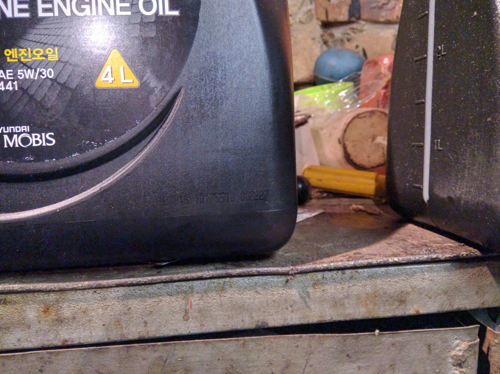

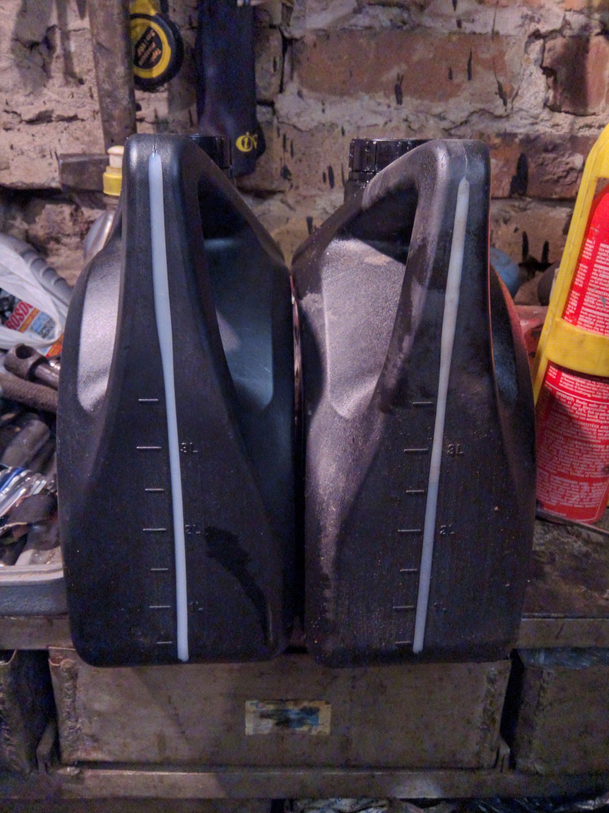

18 октября 20188 г Популярное сообщение Закреплён Cравнение подделки масла H-TS 5W30 - GS из магазина Автопитер(Autopiter.ru) и оригиналов из Автодока производства GS и S-OIL. Арт. 05100-00441 Запах у подделки - пахнет нефтью и чем-то наподобие вайтспирита. Видео текучести заморозки при -25*С чуть в конце. Слева направо Total, HTS-GS подделка, HTS-GS оригинал. Слева направо Total, HTS-GS подделка, HTS-GS оригинал. Слева направо Total, HTS-GS подделка, HTS-GS оригинал. Слева направо Total, HTS-GS подделка, HTS-GS оригинал. Слева HTS 5W30-GS-подделка, справа HTS 5W30-GS-оригинал. Сверху THS 5W30 GS - подделка, картон в пробке толстый и не промок, снизу оригинал. Текстура канистры: Слева гладкая - подделка, справа пластик текстурированный - оригинал. Индикатор уровня, слева равномерный у оригинала, справа кривой и залезает наверх у подделки. Передняя часть у канистр: Слева оригинал, снизу видно спайку от выдувной формы, справа подделка. Вид этикетки - подделка, хотя имеет пропечатанный номер. Текстура канистры: гладкая - подделка. Текстура канистры: гладкая - подделка. Обратная сторона канистры - подделка из Автопитер. Обратная сторона канистры - подделка из Автопитер. Этикетка Автопитер - Масло HTS 5W30 - GS подделка. Текстура канистры масла HTS 5W30 - GS - оригинал из Автодока. Текстура канистры масла HTS 5W30 - GS - оригинал из Автодока. Печать HDPE оригинал. Крышка с акцизной маркой, реимпорт из Республики Беларусь на оригинальном масле. 1л оригинального HTS 5W30 производства S-OIL, текстура пластика качественная. Уровень 1л банки HTS 5W30 S-OIL. Ровная шкала без заплывов. 1л HTS 5W30 S-OIL тыльная сторона, этикетка. Заморозил, термометр показывает -25*С. Всё наглядно видно, густое как мед, даже течь не желает. https://www.youtube.com/watch?v=W-Y0-vJeAt0&feature=youtu.be Изменено 19 октября 20188 г пользователем hardoza дополнение по артиклю

27 декабря 20187 г Купил я на днях через Автодок очередное это масло, покрутил повертел канистру и заметил что задняя этикетка немного другая. Дата производства ноябрь 2018 и выбита на пластике снизу справа, производитель GS. Забегал в пару магазинов, с такой задней этикеткой не видел , в инете тоже. Пока не заливал и не вскрывал. Незнай подделка, незнай смена дизайна этикетки. Может кому попадалась такая канистра?
27 декабря 20187 г IvAlex 49 минут назад, IvAlex сказал: Купил я на днях через Автодок очередное это масло, покрутил повертел канистру и заметил что задняя этикетка немного другая. Дата производства ноябрь 2018 и выбита на пластике снизу справа, производитель GS. Забегал в пару магазинов, с такой задней этикеткой не видел , в инете тоже. Пока не заливал и не вскрывал. Незнай подделка, незнай смена дизайна этикетки. Может кому попадалась такая канистра?
