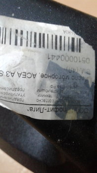

Подделка Hyundai Turbo Syn 5W30 - 05100-00441
Cравнение подделки масла H-TS 5W30 - GS из магазина Автопитер(Autopiter.ru) и оригиналов из Автодока производства GS и S-OIL.
Арт. 05100-00441
Запах у подделки - пахнет нефтью и чем-то наподобие вайтспирита.
Видео текучести заморозки при -25*С чуть в конце.
Слева направо Total, HTS-GS подделка, HTS-GS оригинал.
Слева HTS 5W30-GS-подделка, справа HTS 5W30-GS-оригинал.
Сверху THS 5W30 GS - подделка, картон в пробке толстый и не промок, снизу оригинал.
Текстура канистры: Слева гладкая - подделка, справа пластик текстурированный - оригинал.
Индикатор уровня, слева равномерный у оригинала, справа кривой и залезает наверх у подделки.
Передняя часть у канистр: Слева оригинал, снизу видно спайку от выдувной формы, справа подделка.
Вид этикетки - подделка, хотя имеет пропечатанный номер.
Текстура канистры: гладкая - подделка.
Обратная сторона канистры - подделка из Автопитер.
Этикетка Автопитер - Масло HTS 5W30 - GS подделка.
Текстура канистры масла HTS 5W30 - GS - оригинал из Автодока.
Печать HDPE оригинал.
Крышка с акцизной маркой, реимпорт из Республики Беларусь на оригинальном масле.
1л оригинального HTS 5W30 производства S-OIL, текстура пластика качественная.
Уровень 1л банки HTS 5W30 S-OIL. Ровная шкала без заплывов.
1л HTS 5W30 S-OIL тыльная сторона, этикетка.
Заморозил, термометр показывает -25*С.
Всё наглядно видно, густое как мед, даже течь не желает.

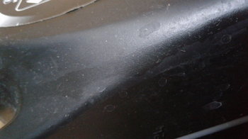

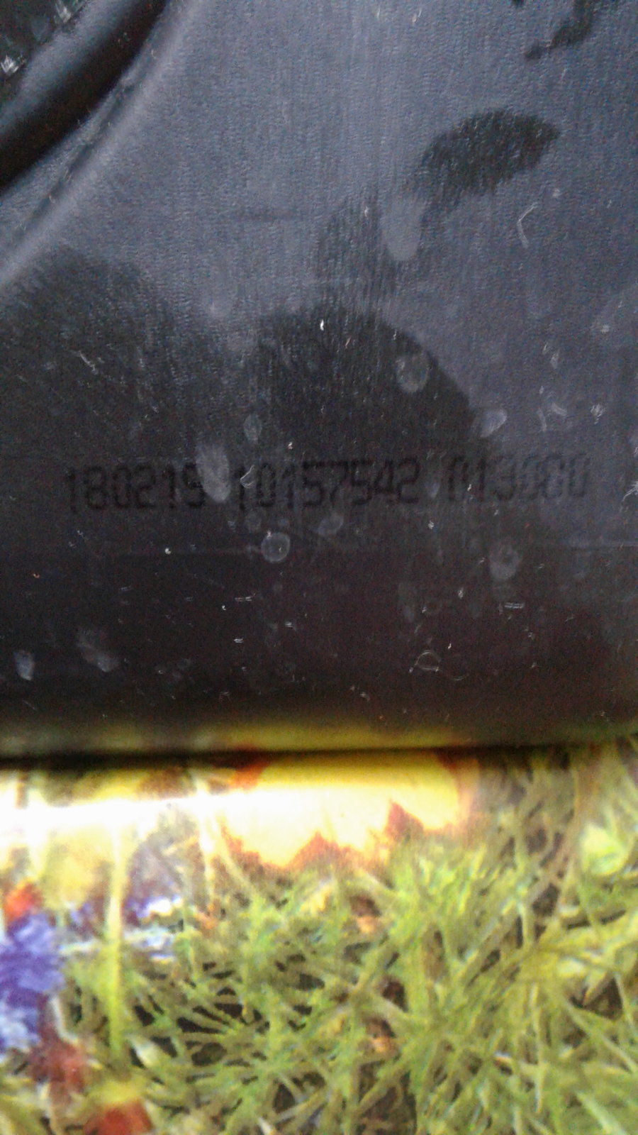

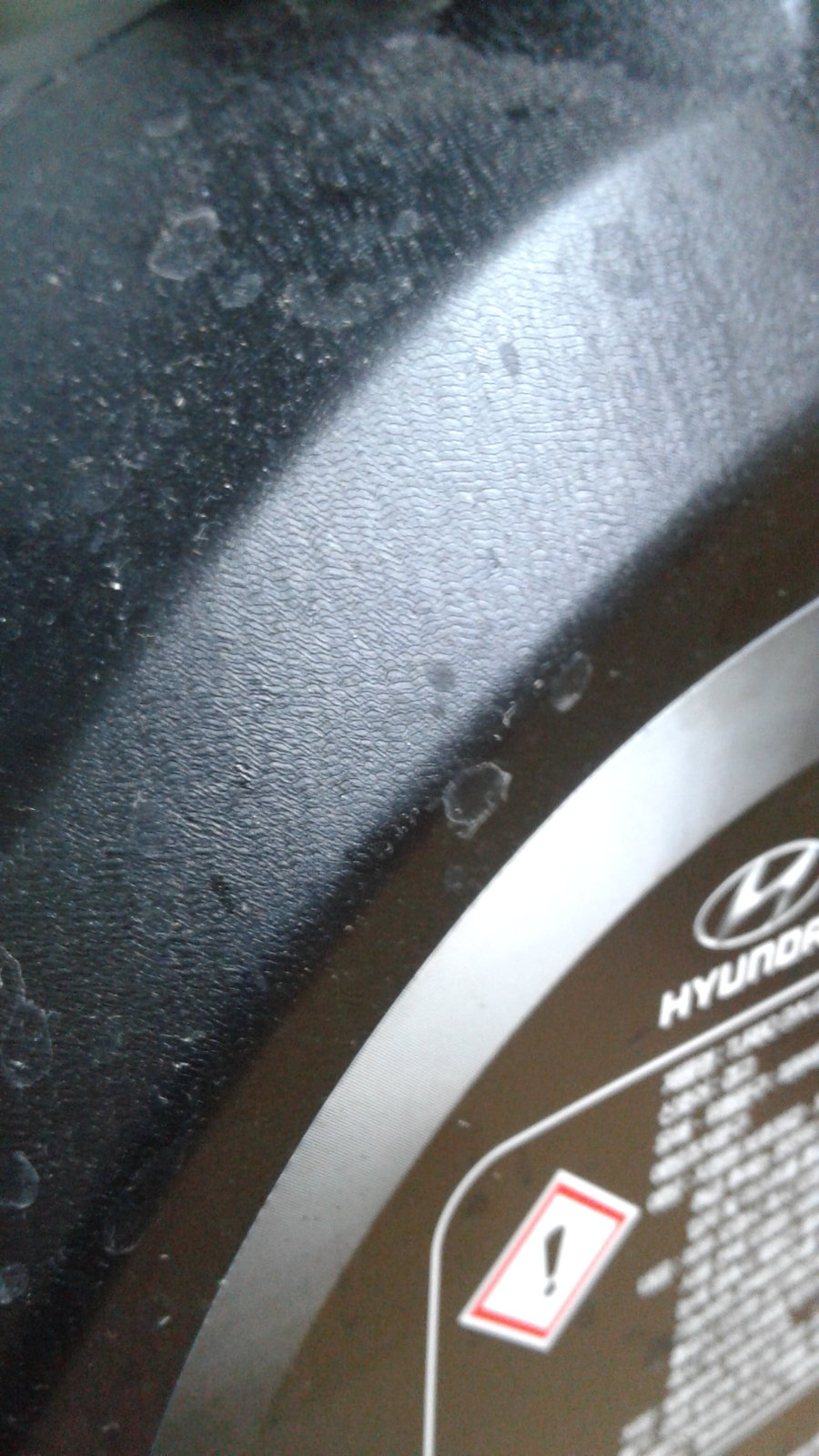

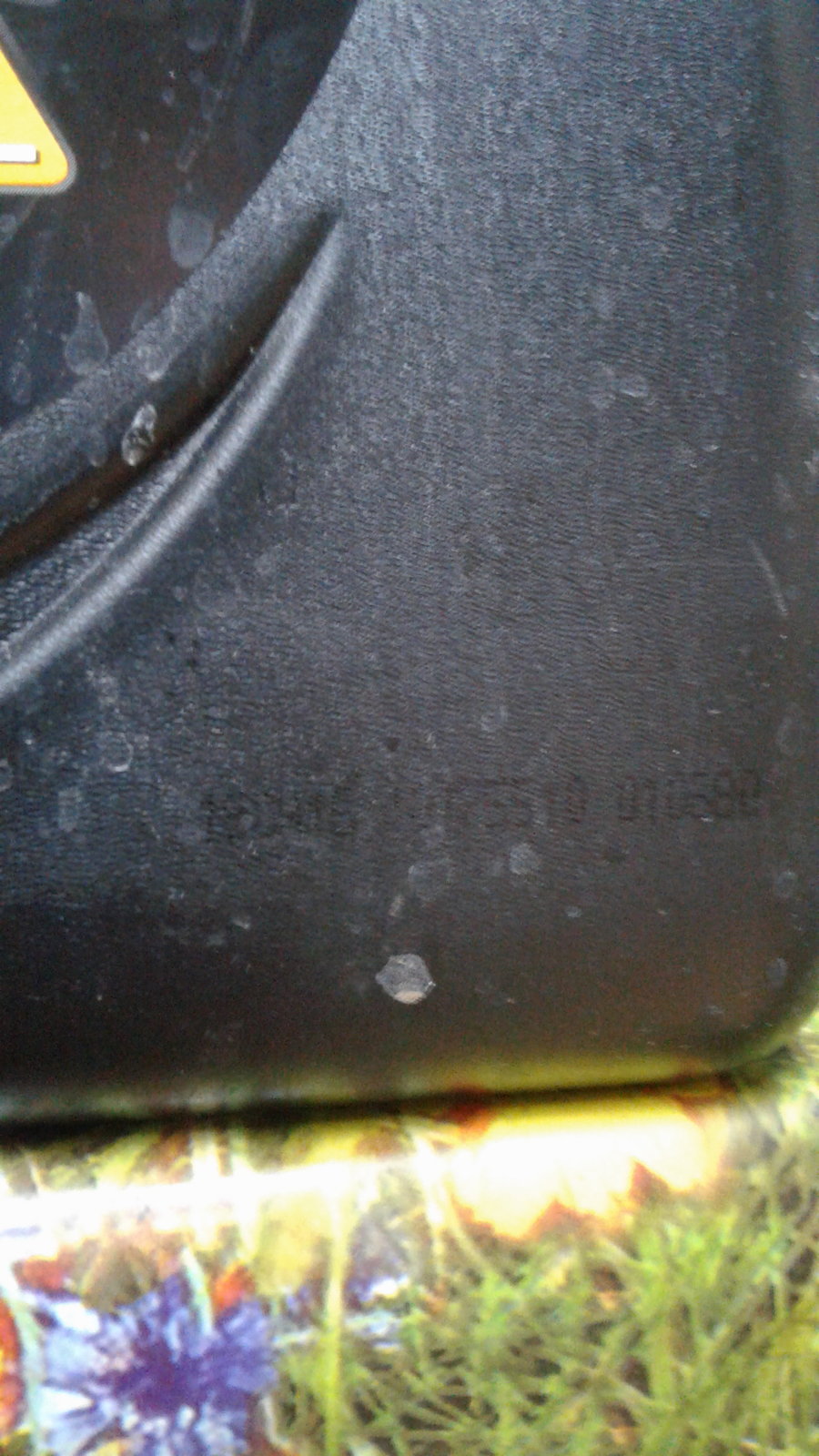

смогу!!!!!!только не анализами.а работой двигателя.пробег 24000км машине 2 года.не гоняю на ней езда спокойная.до этого заливал турбо син моторчик был тихим приёмистым стуков не было.подошла замена масла.катаю на турбо по 8000-9000км.и езда по магазинам успехом не обвенчалась т.к.везде стоял на ветринах в гладких канистрах да ещё и песчинки под наклейками даже в том магазине где я его и брал!но всё же нашёл в одном магазинчике шершавую канистру с ровной этикеткой и чётким шрифтом как мне показалось я её долго в магазине вертел.ну и довольный уехал менять.залил вроде нормуль тихо работает.но при езде сразу обратил внимание что хуже тянуть стала но значения не придал.а потом уже по утрам при запуске стал замечать что стартер как то с усилием крутит хотя мороза не было ну -1.дальше появилась вибрация от двигателя и при быстром ускорении стуки.потом стуки появились и на х.х.и моторчик стал на много громче работать.такое ощущение что в моторе залито мазут который не даёт крутиться ему.достал щуп и что я там увидел?ярко жёлтое масло!я такого ещё ни когда не видел сколько уже машин было.блин сфоткаю всю эту гадость выложу здесь.
Вот сегодня слил я это масло.потому как совсем испугался что мотор не выдержит т.к.на улице +15 и после стоянки целый день стартер опять с трудом прокрутил двигатель.доехал купил другое масло идумицу.а что я слил у меня слов нету я реально такого не видел!!!!это коричневая жижа.а если макнуть палец в нее то он становится оранжевыый.я даже немного деревяшку покрасил.сегодня не получилось все это сфотать завтра обязательно сделаю.да и к стати у машины опять появился быстрый стартер.а вот моторчик видимо под ушатал тарахтит теперь.бля новая машина.ребята обегайте стороной этот турбосин видимо он кончился.и еще добавлю идумцу скользит если тереть испачканные в него пальцы а вот турбо нет.пока фртки канистры вроде как и все нормально.завтра фото жижи будет

Алексей-73 если не жалко, разрежь канистру и покажи что на дне, там по любому желтый осадок должен быть
А вот предидущая канистра и масло было без каких либо нареканий по двигателю.заливалось после заводского на пробеге 12  или 13т.км не помню уже.разницу заметил лично только в текстуре пластика не такой сильно шершавый и дату видно четко.и еще видно как масло растеклось это зорошо.да и все лето остатки в тример подмешивал в бензин все гуд с тримером.а более ранее турбо лил остатки в лодочный четырех тактник и с мотором тоже все гуд.у меня все канистры остались только уже наклейки отлетели.на более старых окошки смотровые вообще наировнейшие
