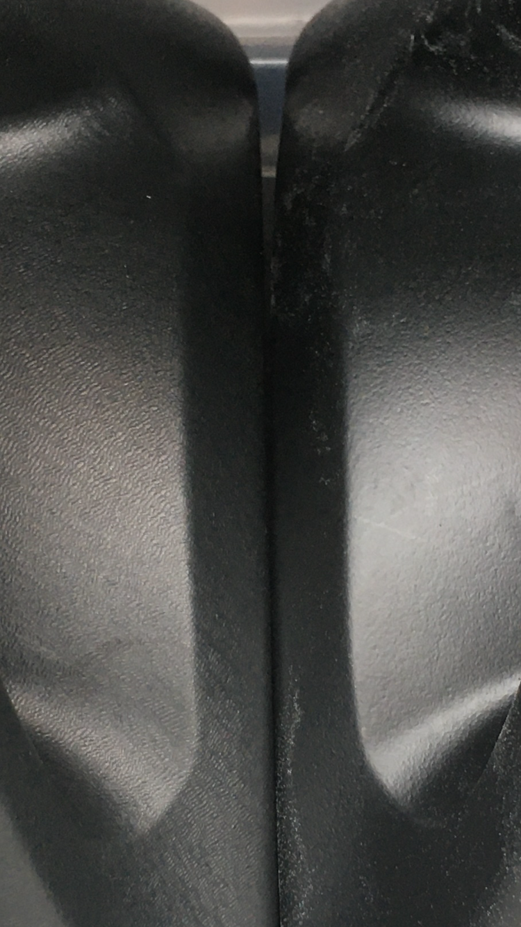

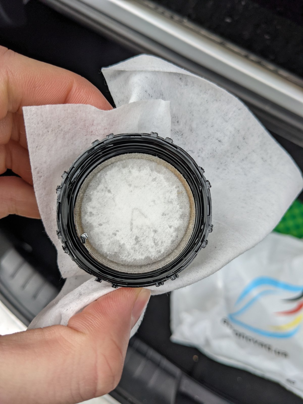

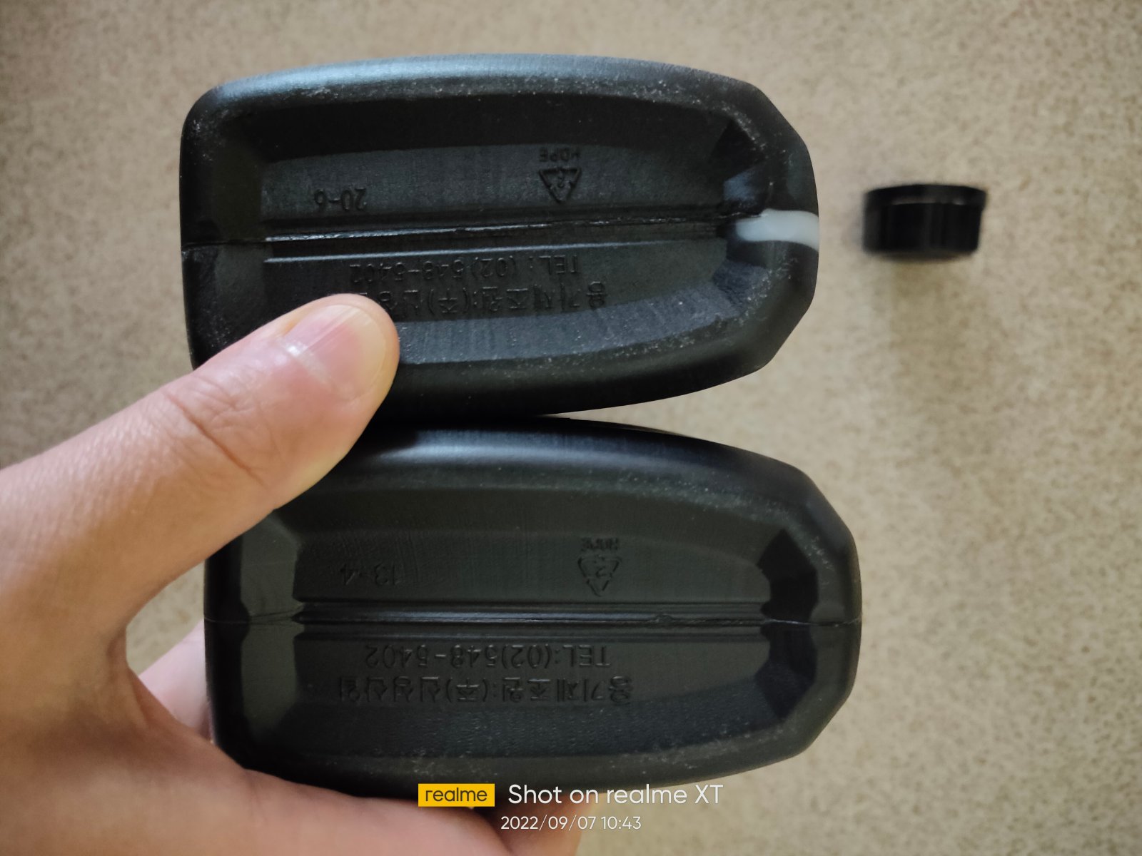

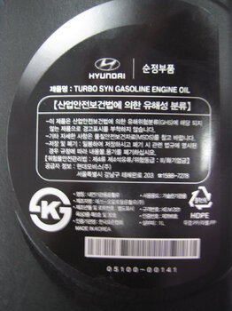

18 октября 20188 г Популярное сообщение Закреплён Cравнение подделки масла H-TS 5W30 - GS из магазина Автопитер(Autopiter.ru) и оригиналов из Автодока производства GS и S-OIL. Арт. 05100-00441 Запах у подделки - пахнет нефтью и чем-то наподобие вайтспирита. Видео текучести заморозки при -25*С чуть в конце. Слева направо Total, HTS-GS подделка, HTS-GS оригинал. Слева направо Total, HTS-GS подделка, HTS-GS оригинал. Слева направо Total, HTS-GS подделка, HTS-GS оригинал. Слева направо Total, HTS-GS подделка, HTS-GS оригинал. Слева HTS 5W30-GS-подделка, справа HTS 5W30-GS-оригинал. Сверху THS 5W30 GS - подделка, картон в пробке толстый и не промок, снизу оригинал. Текстура канистры: Слева гладкая - подделка, справа пластик текстурированный - оригинал. Индикатор уровня, слева равномерный у оригинала, справа кривой и залезает наверх у подделки. Передняя часть у канистр: Слева оригинал, снизу видно спайку от выдувной формы, справа подделка. Вид этикетки - подделка, хотя имеет пропечатанный номер. Текстура канистры: гладкая - подделка. Текстура канистры: гладкая - подделка. Обратная сторона канистры - подделка из Автопитер. Обратная сторона канистры - подделка из Автопитер. Этикетка Автопитер - Масло HTS 5W30 - GS подделка. Текстура канистры масла HTS 5W30 - GS - оригинал из Автодока. Текстура канистры масла HTS 5W30 - GS - оригинал из Автодока. Печать HDPE оригинал. Крышка с акцизной маркой, реимпорт из Республики Беларусь на оригинальном масле. 1л оригинального HTS 5W30 производства S-OIL, текстура пластика качественная. Уровень 1л банки HTS 5W30 S-OIL. Ровная шкала без заплывов. 1л HTS 5W30 S-OIL тыльная сторона, этикетка. Заморозил, термометр показывает -25*С. Всё наглядно видно, густое как мед, даже течь не желает. https://www.youtube.com/watch?v=W-Y0-vJeAt0&feature=youtu.be Изменено 19 октября 20188 г пользователем hardoza дополнение по артиклю

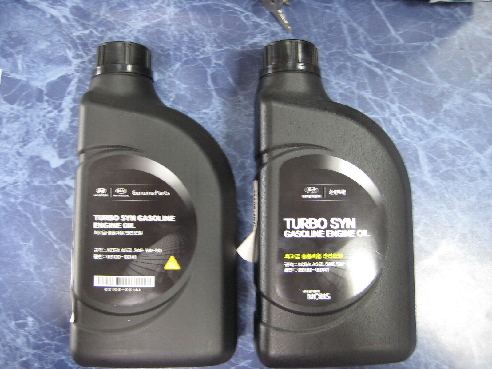

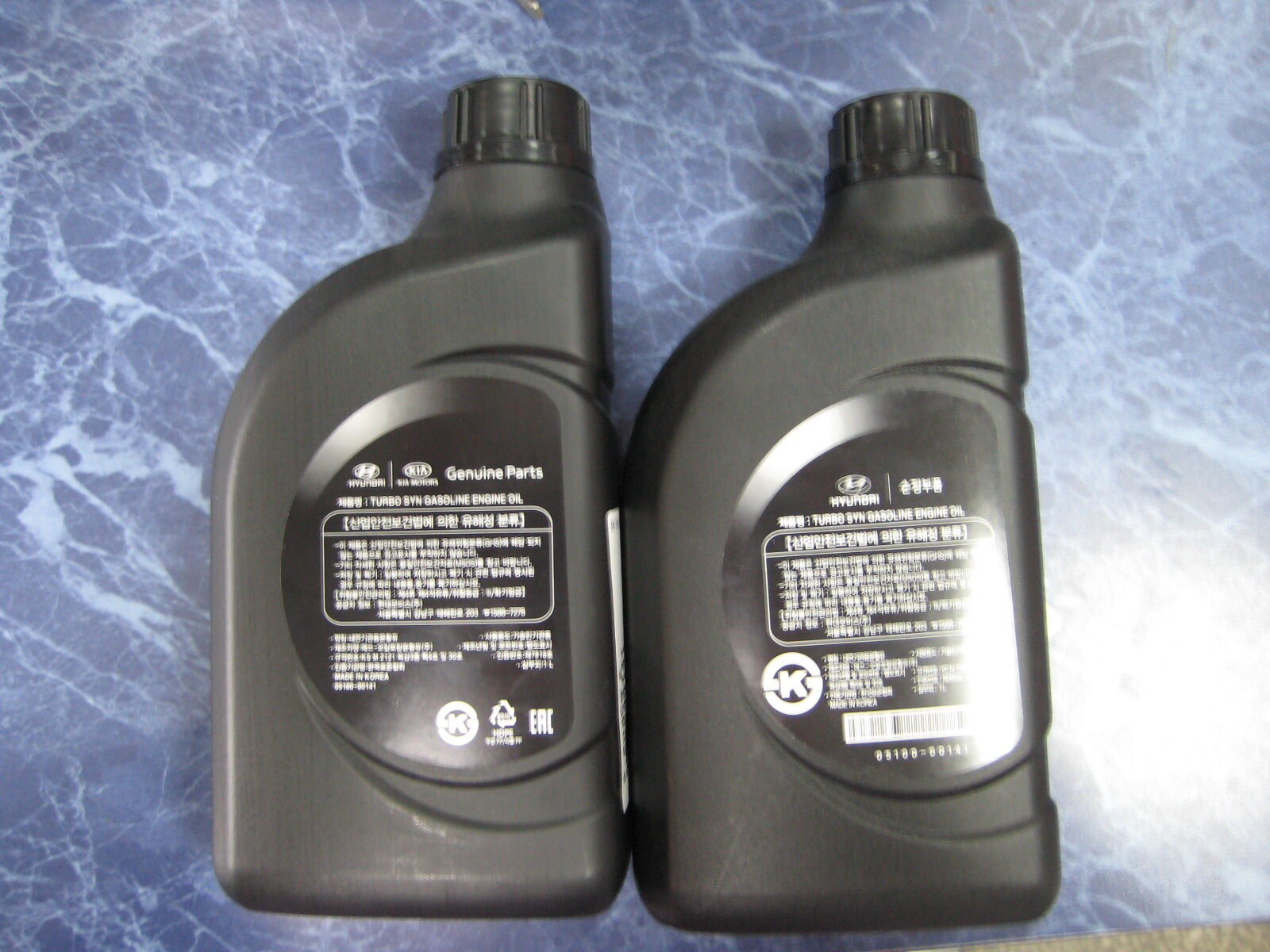

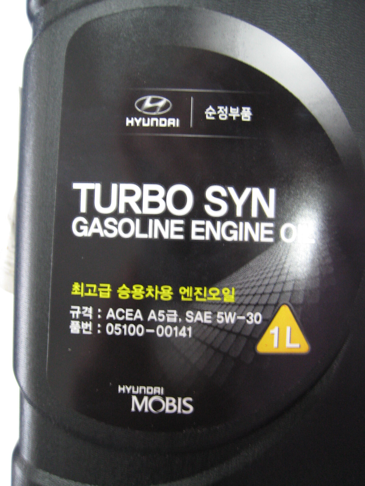

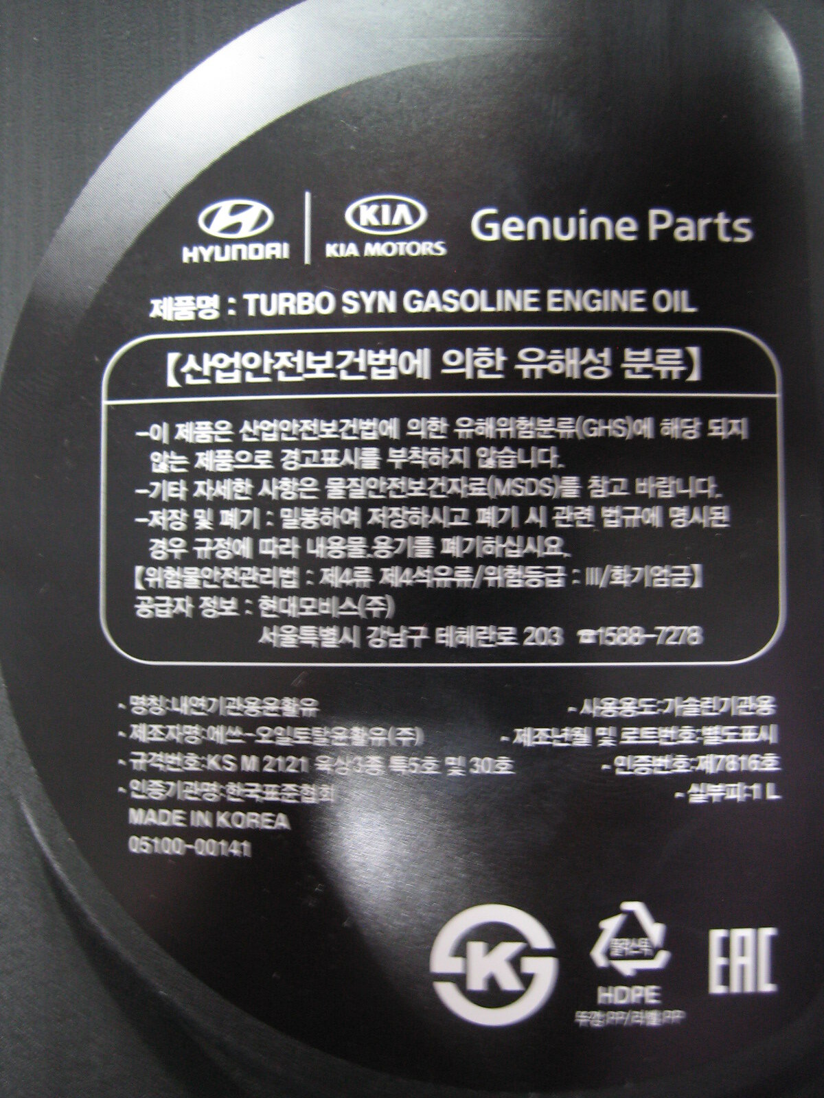

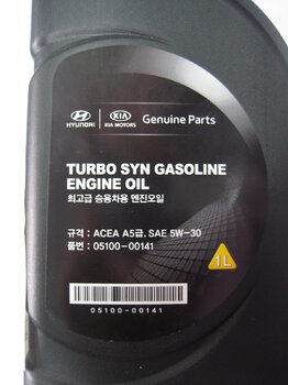

15 февраля 20215 г Здравствуйте! Кто подскажет: что оригинал, а что - нет? Или всё оригинал? Этикетки разные и текстура немного отличается. Изменено 15 февраля 20215 г пользователем Семёнов
15 февраля 20215 г 31 минуту назад, Семёнов сказал: Кто подскажет: что оригинал, а что - нет? а приз будкт? Семёнов фотки очень плохого качества.
16 февраля 20215 г 20 часов назад, Евген 48 сказал: а приз будкт? Семёнов фотки очень плохого качества. На "мыльницу" снимал, другого нет

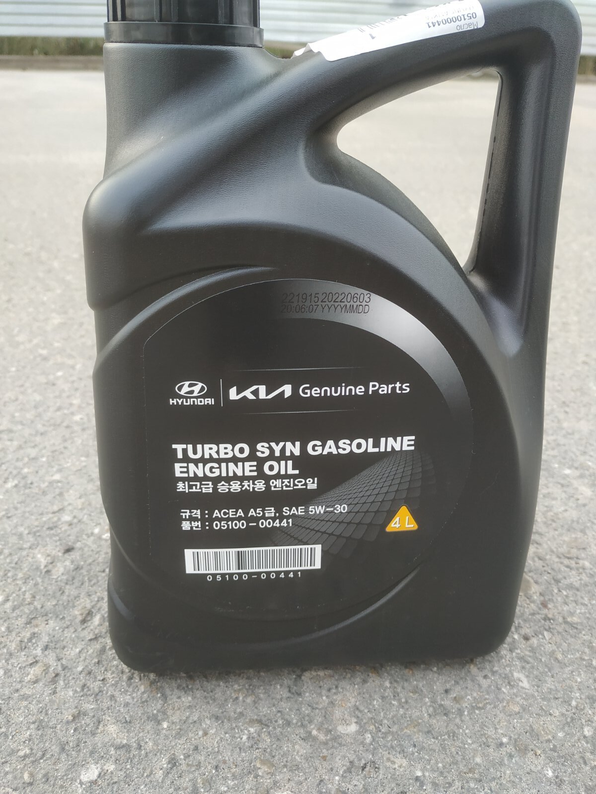

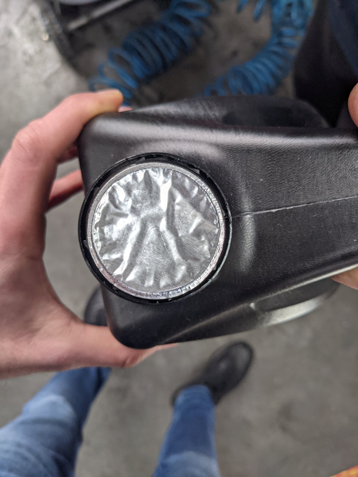

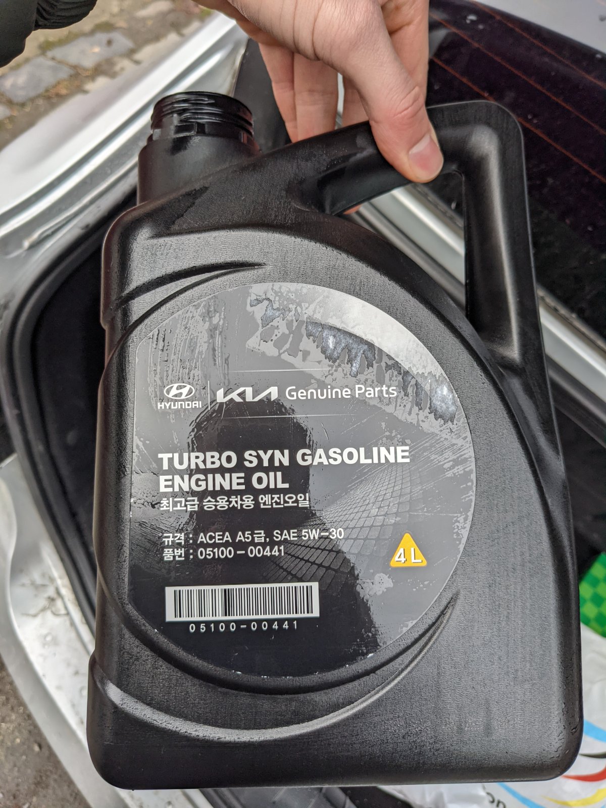

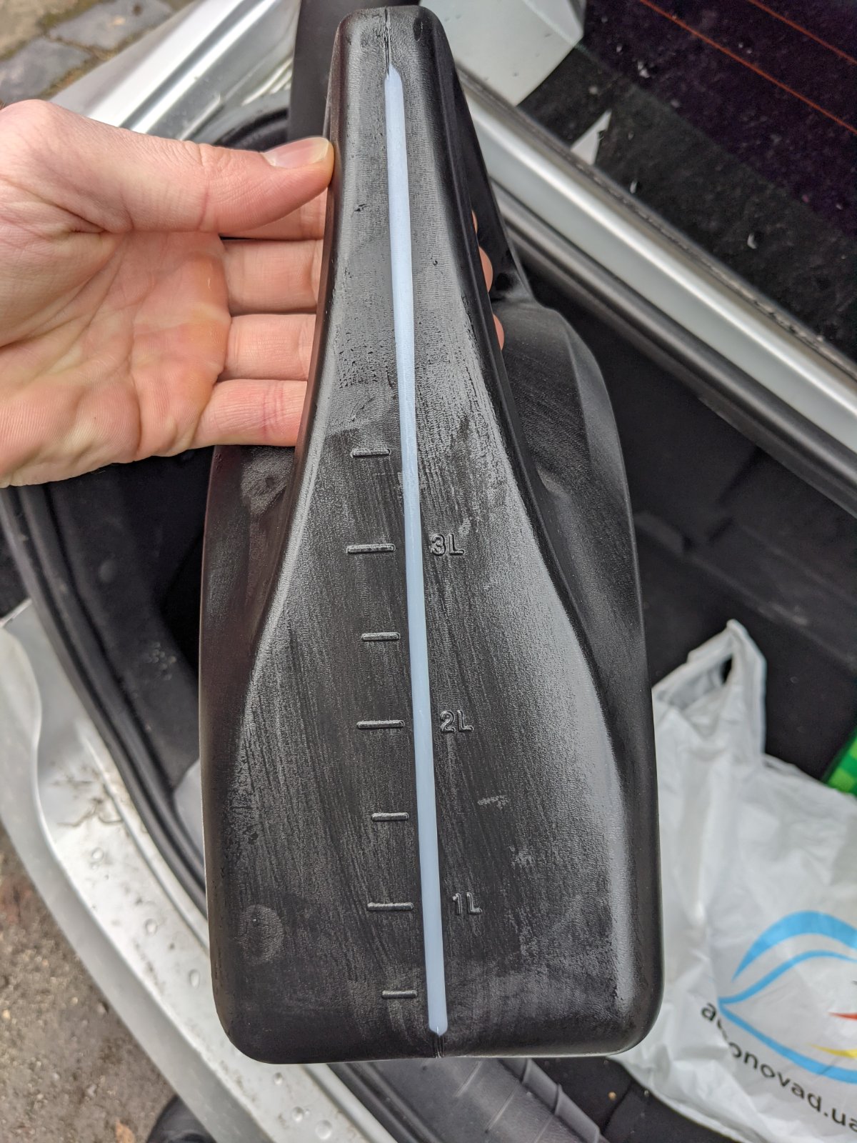

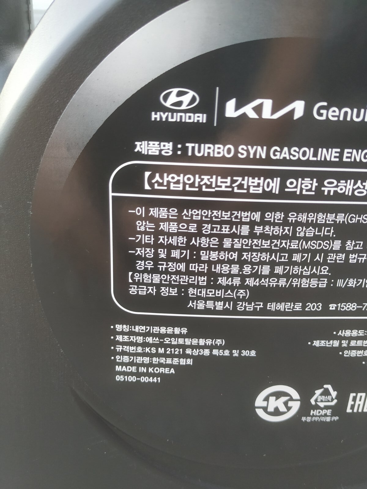

25 августа 20224 г Приобрел масло в автодоке (направление центральный склад- nas). Очень смущает шкала, она какая-то очень короткая, снизу не доходит до крайнего деления. По остальным признакам похоже на оригинал. Что думаете левак или оригинал?
25 августа 20224 г 29 минут назад, DoomsDen сказал: Приобрел масло в автодоке (направление центральный склад- nas). Очень смущает шкала, она какая-то очень короткая, снизу не доходит до крайнего деления. По остальным признакам похоже на оригинал. Что думаете левак или оригинал? В теме автодока напиши

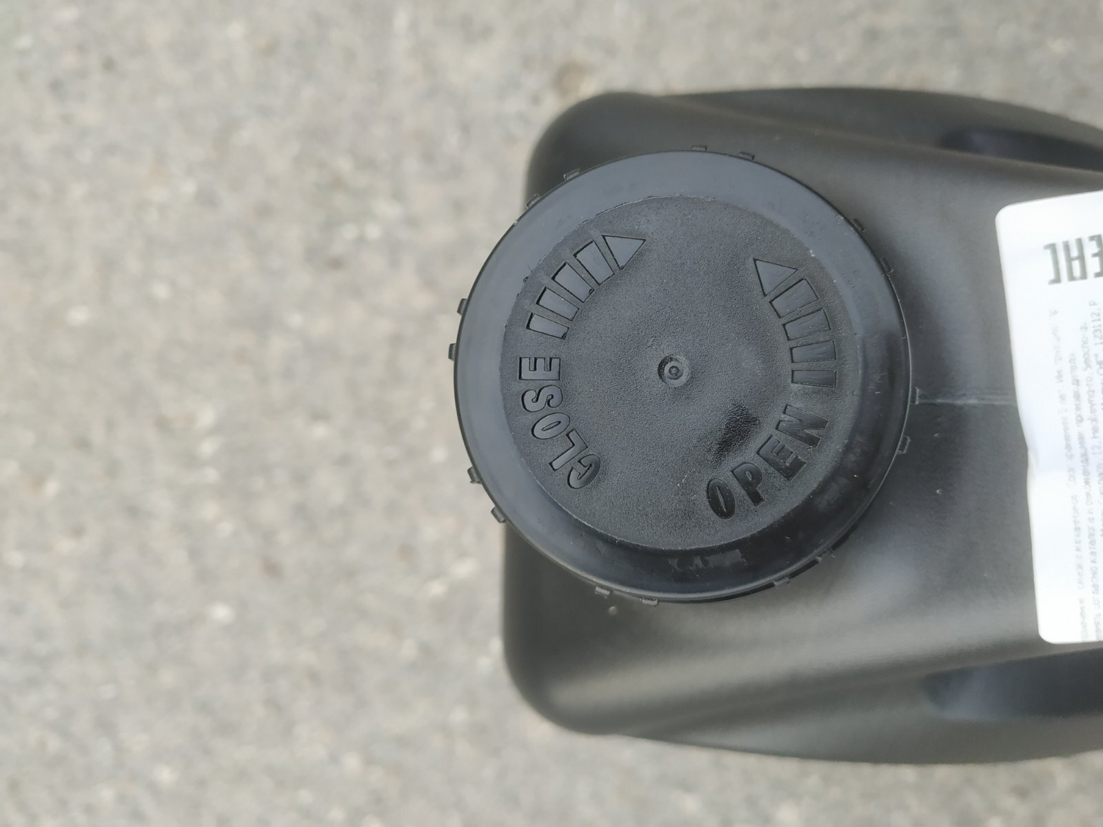

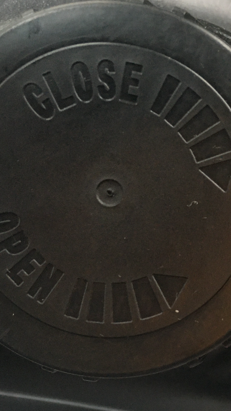

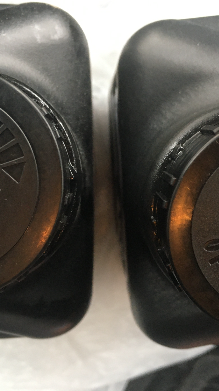

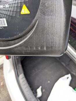

8 сентября 20224 г Всем доброго дня. Приобрел масло в литрушках. Смущают некоторые моменты. 1. Пробка открутилась со стопорным кольцом. 2. Мерная шкала уходит вверх и вниз уж очень далеко. 3. Дата пропечатана на этикетке, а не лазерная гравировка на канистре. Остальное вроде все норм. И вес совпадает с канистрой, которая вне подозрений. Везде по 950 гр.
