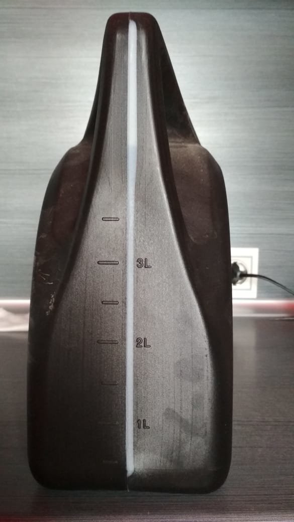

Слева HTS 5W30-GS-подделка, справа HTS 5W30-GS-оригинал.
Сверху THS 5W30 GS - подделка, картон в пробке толстый и не промок, снизу оригинал.
Текстура канистры: Слева гладкая - подделка, справа пластик текстурированный - оригинал.
Индикатор уровня, слева равномерный у оригинала, справа кривой и залезает наверх у подделки.
Передняя часть у канистр: Слева оригинал, снизу видно спайку от выдувной формы, справа подделка.

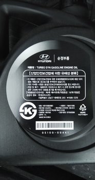

Вид этикетки - подделка, хотя имеет пропечатанный номер.
Текстура канистры: гладкая - подделка.
Обратная сторона канистры - подделка из Автопитер.
Этикетка Автопитер - Масло HTS 5W30 - GS подделка.

Купил я на днях через Автодок очередное это масло, покрутил повертел канистру и заметил что задняя этикетка немного другая. Дата производства ноябрь 2018 и выбита на пластике снизу справа, производитель GS. Забегал в пару магазинов, с такой задней этикеткой не видел , в инете тоже. Пока не заливал и не вскрывал. Незнай подделка, незнай смена дизайна этикетки. Может кому попадалась такая канистра?
У меня таже самая тара, сравнивал с маслом у других людей, все нормально. Завод GS стал печатать дату внизу! Себе залил, проехал уже 2500 км, все норм!

Добрый день, господа.
Заказал в Озоне HYUNDAI 5W30 TURBO SYN, сегодня получил и при осмотре обнаружил, что на канистре нет даты выпуска.
Что скажете, уважаемые гуру, не подделка ли это?
Пробку еще не откручивал, но она имеет небольшой свободный ход
На новых партиях, маркировка идет в правом нижнем углу, черным шрифтом. Смотри внимательнее)
10 часов назад, Das_Kreuz сказал:
Спасибо, только через 16 кратную лупу увидел маркировку, октябрь 18 года.
