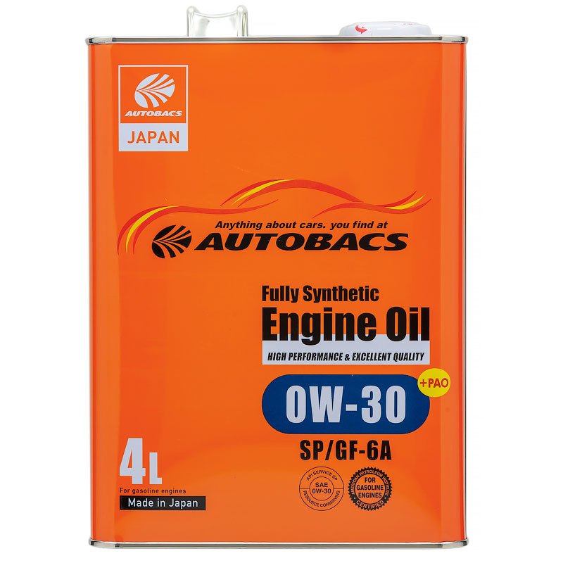

Вот непустышка у них есть.
AUTOBACS Engine Oil FS 0W-30 SP/GF-6A 4л A00032234 за 3,8к/4л.
Линейка масел у них довольно широкая.
Залил, будем смотреть. Слушать, НЮХАТЬ...
06.01.2023 в 13:39, Проезжий сказал:
Залил, будем смотреть. Слушать, НЮХАТЬ...пишут что есть пао
Пишут что есть пао, думаю перейти на ильсак 0в30 или 5ы30
