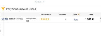

torcon 64 462 Опубликовано: 27 февраля 2019 Автор Поделиться Опубликовано: 27 февраля 2019 Legion777 понимаешь если следовать твоим ходом мысли и United тогда "пустышка" потому что есть S-Oil Seven Red1 0W-20 за 1200р. А S-Oil Seven Red1 0W-20 тоже "пустышка" потому что Rolf 0W-20 продают по 800р... Цена дорогая согласен. Надеюсь что снизят. 0 Цитата Ссылка на сообщение Поделиться на других сайтах
