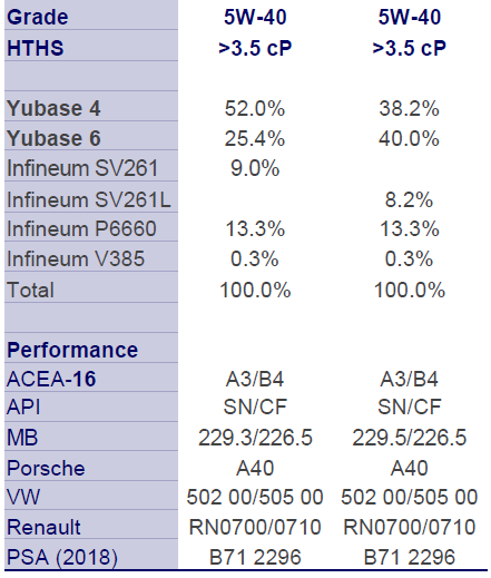

Может и так, но мне кажется, что это затратно для того же производителя пакетов присадок INFINEUM, которому приходится под одну рецептуру пакет присадок размешивать в 1 группе, а во втором случае, в 3 группе:pardon: Данный пакет присадок P6660 приходит к нам в готовом виде в бочках. Его я использую в EXTREME A.M.G. VR2 0w30 GTV :), также он, если я правильно понял, идет и в
Ну в 5w40 уже само собой
1394876477_.png.3c86ca2a847c4ffaee02b4c8ba72bc49.thumb.png.5183e545f6b3c221687ab2a147c0b0cd.png
17 минут назад, AndyML сказал:
путаница возникает - INFINEUM P6660 это смесь Гр.1 и 4?
не вижу 4 группу:pardon:
