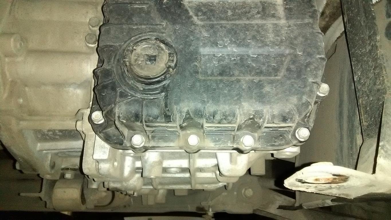

Inzhener сразу не отвечу, но крышка там на половину акпп, поэтому надо смотреть какие то тех доки, чтобы точно знать.
п.с. вот крышка, супер пластик, на ней контрольное отверстие.

4 минуты назад, Евген 48 сказал:
Поделись потом рез-том своих изысканий - очень интересно, т.к., думаю, 6-тидиапазонные АКПП Креты и Спартака вряд ли отличаются кардинально.

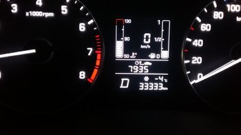

Не смог не сфоткать такую красивую цифру:D
Пробег на Идемитсу 2550км, почти 80м/ч., примерно после 2200км Идемитсу проявило голосок, т.е. стало громче в диапазоне от 2000 до 3000об/м.
