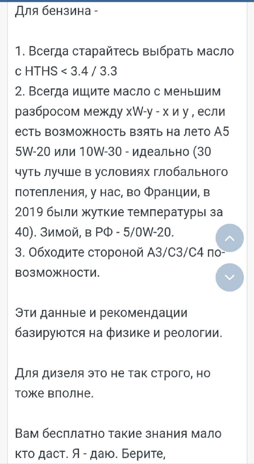

Роман 73 14 160 Опубликовано: 16 января 2020 Поделиться Опубликовано: 16 января 2020 8 минут назад, alex323 сказал: Раздать всё из подвальчика, накупить Татнефти и жить спокойно Не получится спокойно. SAE20 категорически не советует ни 0w30, ни 5w30 и даже 0w20 не советует ( если только на северах). А советует он 5w20 и 10w30. Но как раз таких вязкостей нет у Татнефти Значит будем пробовать лить Кикс 5w20, на Лубризоле Ссылка на сообщение

Роман 73 14 160 Опубликовано: 16 января 2020 Поделиться Опубликовано: 16 января 2020 5 минут назад, alex323 сказал: Я его решил залить ещё до поста SAE20 про влияние металлов из пакета присадок на наличие отложений. Так что ждите анализ). А я вот хотел 0w30 попробовать, но теперь, после постов SAE20, получается, что кроме 5w20 ничего другого лить не стОит. По крайней мере в наших режимах и в нашем климате. Тем более, что в мануале есть эта вязкость. Да и много людей ездят и очень довольны. Ссылка на сообщение

SAE20 13 067 Опубликовано: 16 января 2020 Поделиться Опубликовано: 16 января 2020 2 минуты назад, Евген 48 сказал: Ну это уже слишком тонко, это если стремится к идеалу, возможно, но лично я думаю, что смысла лить прям только 5-20 нет, мы и до него прекрасно знали, что в 5-20 только масло, разница с 0-20 минимальна, у нас всё таки стандартные моторы, и на идеальные лабораторные исследования не претендуем. Gentlemen , тут небольшое недоразумение. В русском языке "не рекомендовал" имеет отрицательный смысл Я рекомендовал 5W-20/10W-30 как лучшие варианты в определенном исполнении. Но 0W-20, 5W-30 я также считаю хорошими массовыми "вязкостями" Сложнее дело обстоит с 0W-40 , очень сложно с 0W-30, совсем тяжело с 5W-40 - такой у меня примерно взгляд на рыночные образцы, но и в этих "вязкостях" можно найти хорошие продукты. Так что, господа, пожалуйста, не считайте меня хейтером "всего кроме 5W-20" Среди 0W-20 сейчас очень много топовых продуктов, потому что эта вязкость становится революционной в борьбе с A3 маслом. 0W-20 изгоняет бесовщину HTHS как барьера ACEA. 3 Ссылка на сообщение
