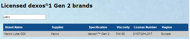

Mikhalev28 Motul eco-lite 5W-30 dexos 1 Gen2 3 800 р. vs LUBE GDI 5W-30 - 2 200 р., думаю еще, но коньечно бранд мотул хороший, нравится.
Maxi
попробуйте поочередно оба масла и сделаете вывод. Лично я считаю, что переплачивать за Мотюль нет никакого смысла.
Yacco Lube GDI имеет официальную лицензию Дексос1Ген2 на Европу.
https://www.gmdexos.com/owner/brands/dexos1/index.html
Изменено пользователем a-ha
a-ha Спасибо. следущию неделя буду залитъ между двоих и отпишусь.
