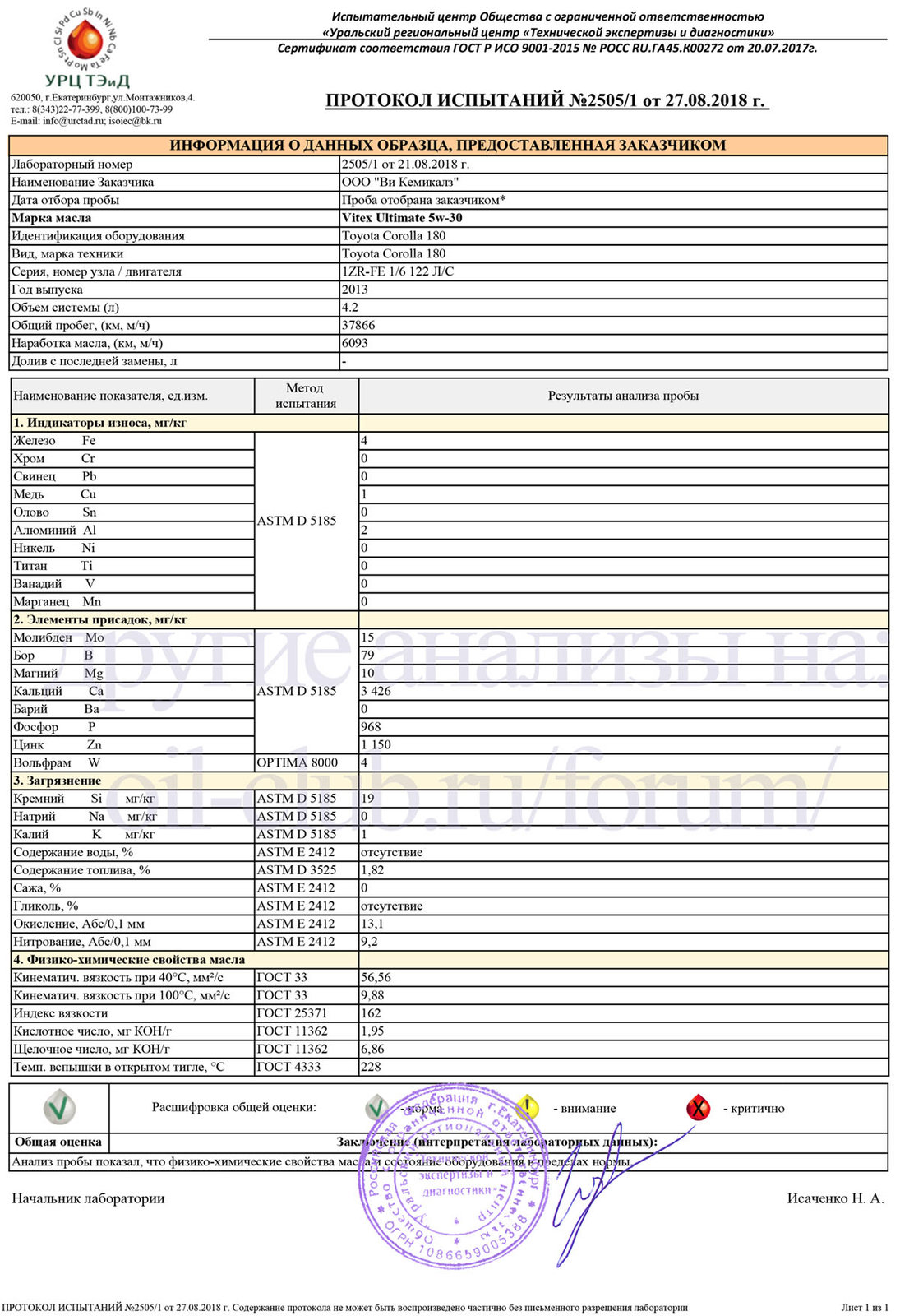

Vitex Ultimate 5W-30 отработка на Toyota Corolla после 6080км
Vitex Ultimate 5W-30  отработка на Toyota Corolla после 6080 км
Масло: Vitex Ultimate 5W-30
Автомобиль:
TOYOTA COROLLA 2013 122 л\с вариатор, передний привод, 2013 гв
Общий пробег на одометре: 37866 км.
Пробег на масле: 6080км.
Моточасы: Не считал, б/к не показывает
Израсходованное топливо: По чекам 8,8л/100км, примерно 444 литров (все чеки забиваю в приложение на android)
Доливки масла: не доливалось
Присутствие отложений в двигателе нет                                 :
Ремонтные работы: нет
Чип тюнинг: нет
ГРМ: цепь
Автозапуск: НЕТ, перед поездкой прогрел 2-3 минуты и поехал
Предпусковые подогревы: нет
Срок эксплуатации: 13.05.2018г.-07.08.2018г.
Топливо: Только Роснефть, Газпромнефть, либо 95, но в основном 98
Режимы: смешанный, 2700км накатал по трассе, озера, командировка , остальные 3300 город без пробок, пригород!
Фильтр масляный: фильтрон
Фильтр воздушный: фильтрон
Объем заливаемого 4.2л. (после взятия пробы осталось 3,7л.)
Отбор масла: через щуп,    шприцом жане  (перед отбором шприц прополоскал маслом из картера)
Что было до этого масла:
заводское масло до 6821км.  (toyota 0w20)
с 6821 до 13960км. kixx 0-20 (с промывкой лукойл) (пробег 7138км)
13960 - 20649          kixx 0-20  (пробег 6689 км)
20649-  27694           kixx 0-20  (пробег 7045 км)
27694 - 29500           kixx 0-20 (с промывкой лукойл) (за короткий интервал масло быстро почернело) (думаю виной прогревы были) ( пробег 1806км)
29500 - 31688           kixx 0-20 (пробег 2188 км)
31688 - 39432           Vitex Ultimate 5W-30 (пробег  6080км.)
Vitex Ultimate 5W-30 Toyota Corolla 6093км acccordd (UOA BASE) копия.jpgVitex Ultimate 5W-30 Toyota Corolla 6093км acccordd URC копия.jpg
Ну, Молибден понятно откуда: https://www.oil-club.ru/forum/uploads/monthly_04_2017/post-2-0-95475300-1491579200.jpg
А вот Кальция явно перебор даже для А5/В5. В пакете Infineum его 2700-2800 ppm, как правило.
Мало моточасов, анализ ради анализа ...:unknw:
Что-то и по топливу, и по моточасам очень маленький пробег. Отсюда вполне рабочие параметры: вязкость в пределах SAE 30, щелочное еще с запасом. И износ минимальный.
Мысли по анализу
1) Анализа свежего масла не проводили, поэтому о падении вязкости можно только догадываться. Думаю на 1-1.5 единички стандартно просело как у всех. Причина разжижение топливом 1.82% во время эксплуатации + предыдущее масло было 0W-20. Все это в совокупности повлияло на вязкость в отработке. Это нормально и в общем то и ожидаемо...
2) Щелочное число = 6.86 - масло еще не выработало свой ресурс, можно было продолжать эксплуатацию. Частично от легкого режима эксплуатации по трассе, которого было 50% примерно. Если в тяжелых условиях "город 100%" думаю на 7500км его хватит. А если такие же условия с 50% трассы то и все 10 000-12 000км.
3) Кислотное число = 1.95 - рост не начался, как у свежего масла.
4) Температура вспышки = 228С (теперь ее можно не делать, топливо показывает более точный метод газовой хроматографии). Вспышка высокая для отработки, как у свежего масла. В то же время газовый хроматограф показал небольшое наличие топлива, от которого вспышка должна была просесть ниже. Видимо по трассе избавился от легких фракций топлива нагревом картера, а прибор нам показал уже тяжелые фракции. Если у отработки вспышка 228С, то у свежего масла видимо еще выше - это хорошо.
5) Молибден = 15ppm, он передался от предыдущего масла Kixx 0W-20. В Vitex его скорее всего не было.
6) Судя по уровню элементов присадок используется рецептура Infineum. Узнаваемый пакет по бору, кальцию, фосфору, цинку.
7) Износ околонулевой. Всего 4ppm железа и 2ppm алюминия. Это очень мало. Но нужно держать в уме, что режим эксплуатации был облегчен, 50% трассы. Если бы это был город 100% и постоянные пробки, частые режимы старт-стоп, износа было бы чуть больше. И все равно достойно, износ мал.
8) Кремний = 19ppm - нормальная величина, сколько то кремния уже было в свежем масле (элемент противопенной присадки) + от шприца Жане который использовался при отборе отработки.
9) Прирост нитрации не большой, что в общем то подтверждает пункт 2, 3 - легкий режим эксплуатации, где много трассы.
10) Содержание топлива в отработке = 1.82% - стандартная величина для бензиновых двигателей, которые мало льют топливо. То есть форсунки, топливо-воздушная смесь - все в норме.
Вывод: Масло свою функцию выполняет, щелочное число высокое, можно было даже дольше ездить (но кто знал). Износ двигателя около-нулевой - он в неплохом состоянии по видимому. Бензина в картер попадает не много.
