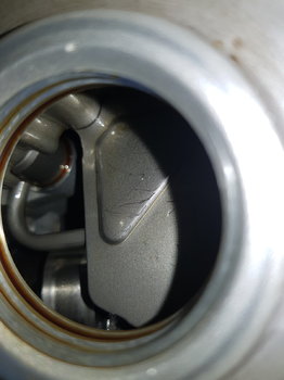

Если кому интересно, вот так выглядит двс через горловину, масло явно ненапачкало)
3 часа назад, acccordd сказал:
Будешь так менять, и через 100000км будет также выглядеть :D
