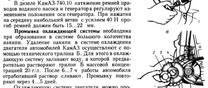

25 сентября 20188 г Дозировка и время применения Трилона Б при промывке радиаторов системы охлаждения: Цитата Накипь из системы охлаждения рекомендуется удалять с помощью раствора технического трилона Б (ТУ МХП-4182-54) в воде с концентрацией 20 г трилона на 1 л воды. Трилон — порошок белого цвета, не ядовит, легко растворяется в воде, не вызывает вспенивания воды при ее нагреве и кипячении. Излишнее количество трилона не вредит деталям системы охлаждения двигателя. Раствор трилона заливают в систему охлаждения. После одного дня работы двигателя (не менее 6—7 ч) отработавший раствор сливают и заливают свежий. Промывка продолжается в течение четырех-пяти дней. После окончания промывки в систему охлаждения двигателя заливают воду, содержащую в 1 л 2 г трилона. Источник - Автомобиль МАЗ 5335 и его модификации И для КАМАЗа Изменено 25 сентября 20188 г пользователем konung
