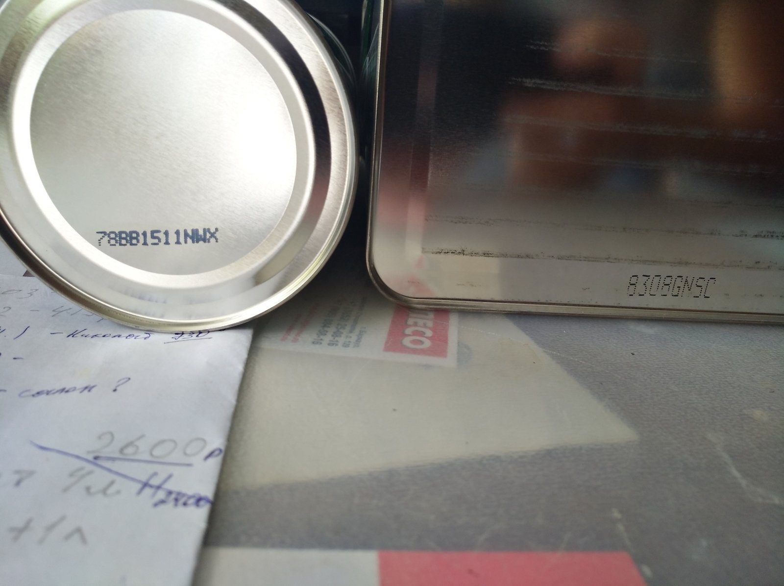

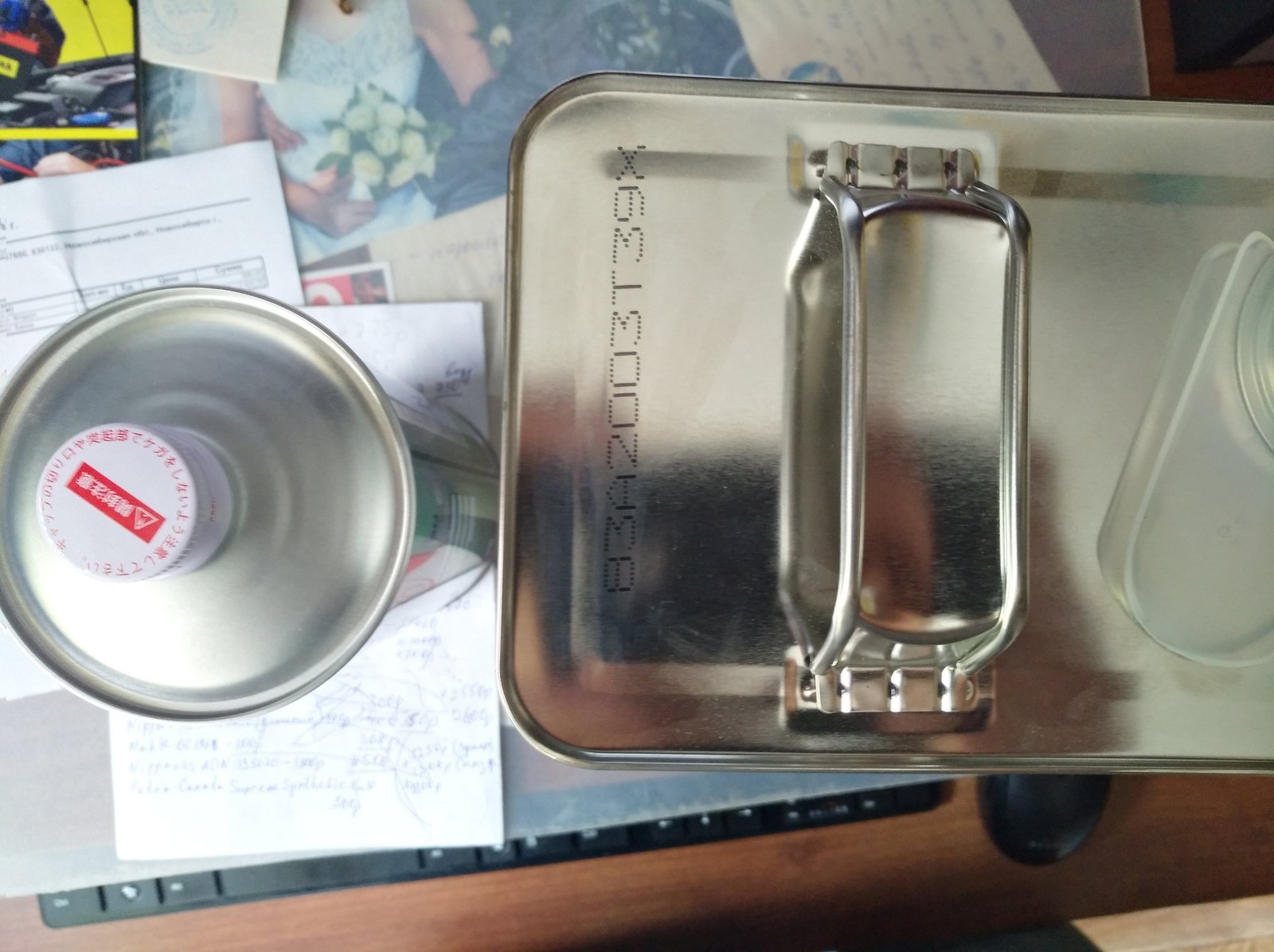

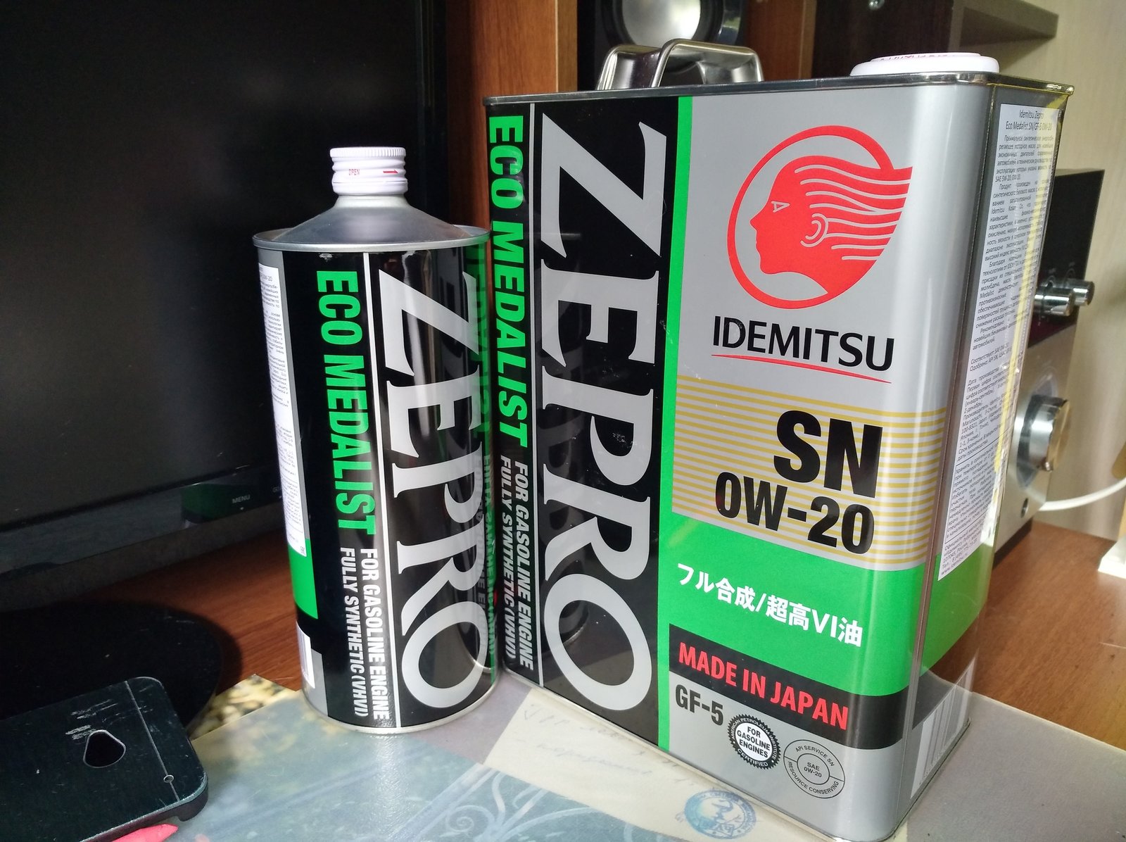

9 сентября 20188 г Закреплён сегодня взял масло, не обратил на сроки годности, продавец говорит масло хранится 36 месяцев, на банке и флаконе написано 18 мес, не старое? хочу избавится от жора, мобил 0в30 фул экономи за 6000 км расход от макс до мин по щупу, не знаю сколько это мл. правильный ли я сделал выбор? масло на банке и на флаконе разные

10 сентября 20188 г в 4хлитровке - будет желтое масло, март 2018 года; в литрушке - зеленое, август 2017 года. Смена цвета (а возможно и рецептуры - скоро это узнаем, т.к. насобирали на анализ и масло уже прибыло в Тюмень, в ближайшие дни Лаба заберет масло и сделает анализ) была в ноябре 2017 года. По срокам хранения - не парьтесь, 3 года минимум без проблем. Предвосхищая вопрос - смешивать их можно. Но вряд ли маслом можно уменьшить жор, тут надо с двигателем разбираться, (ИМХО дилерское 5в40 и дилерские же интервалы сделали свое "грязное" дело...) Но может все и не так страшно, воспользуйтесь советом @Gaffer ! Изменено 10 сентября 20188 г пользователем a-ha

10 сентября 20188 г 2 часа назад, a-ha сказал: михаил плотников по раскоксовкам я не спец. а как ты дату выпуска определил? Научи)))
10 сентября 20188 г alex323 Расшифровка даты выпуска масла: http://www.oil-club.ru/forum/topic/1007-masla-idemitsu/page__view__findpost__p__274690 http://www.oil-club.ru/forum/topic/1007-masla-idemitsu/page__view__findpost__p__476652
10 сентября 20188 г 26 минут назад, a-ha сказал: alex323 Расшифровка даты выпуска масла: http://www.oil-club.ru/forum/topic/1007-masla-idemitsu/page__view__findpost__p__274690 http://www.oil-club.ru/forum/topic/1007-masla-idemitsu/page__view__findpost__p__476652 Спасибо добрый человек!!!
10 сентября 20188 г 13 часов назад, a-ha сказал: По срокам хранения - не парьтесь, 3 года минимум без проблем. a-ha производитель утверждая 18 месяцев чем руководствовался - Вам не сообщил? Такое уверенное утверждение, вопреки производителю - кто из Вас знает больше?
11 сентября 20188 г 7 часов назад, Legion777 сказал: кто из Вас знает больше? мой жизненный опыт, а производитель как всегда перестраховывается Скрытый текст Холивар на тему сроков хранения с приведением ГОСТов и прочей словесной эквилибристики здесь на форуме уже был. Изменено 11 сентября 20188 г пользователем a-ha
